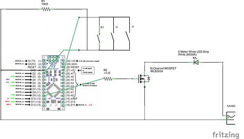

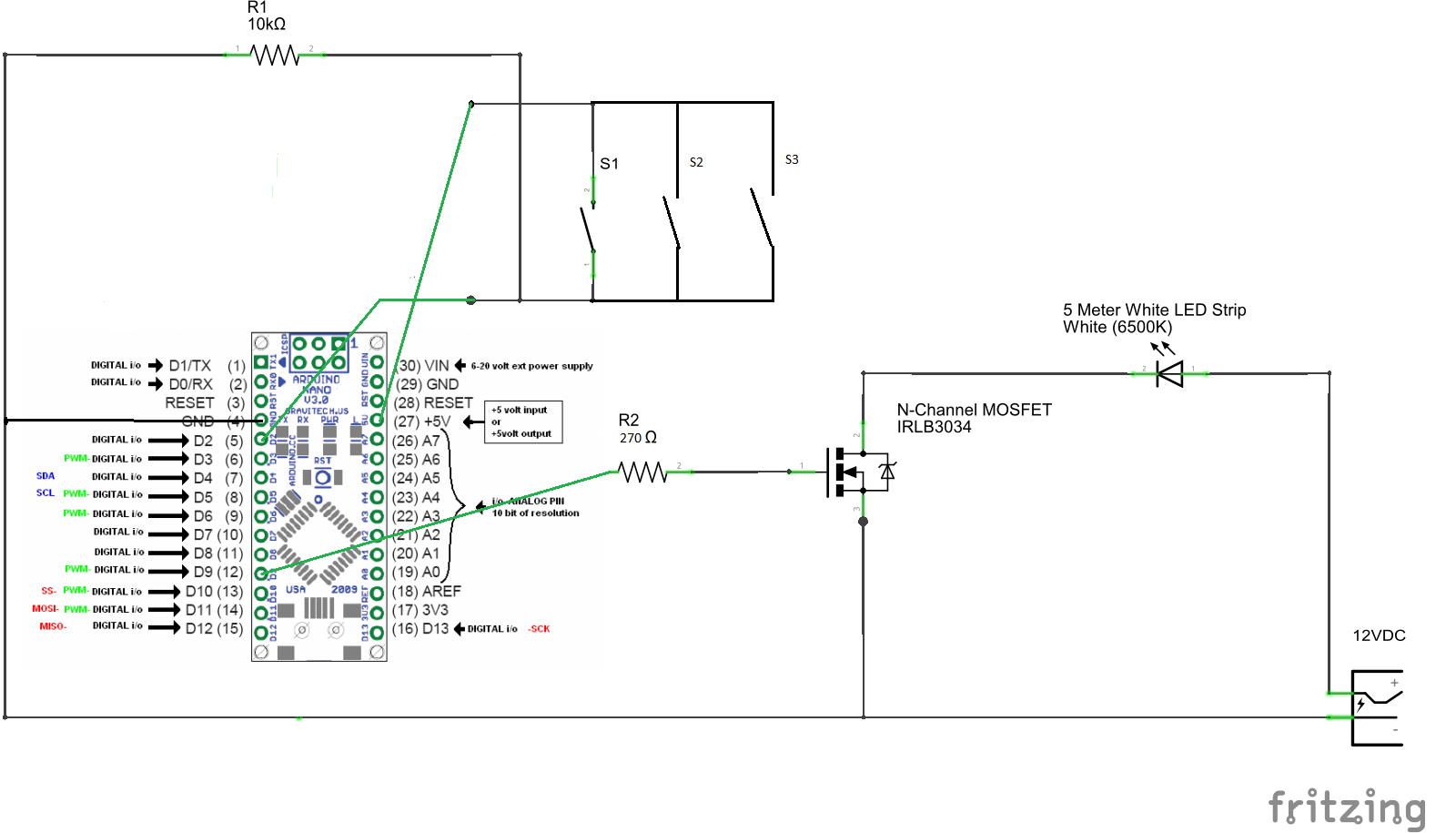

Kann jemand drüber gucken??? Ich habe dies im Netz gefunden und für meine Schaltung angepasst. Die Schalter S1-S3 sind am 5V dran und D2 (5) angeschlossen. siehe Bild.
Noch zu meinem Verständniss....???
Ist jetzt der Pin D2 für den Sketch als Pin 2 zu bezeichnen, oder ist es doch der Pin (5) ???
Bis dato bin ich ausgegangen, dass der D2 auch als Pin 2 für Sketch zu benennen ist.. Ist es so?

Du mußt vier verschiedene Bezeichnungen unterscheiden:
  • PD2: Port D Bit 2, interne Bezeichnung aus Sicht des Prozessors, wird bei Inline Assembler verwendet.
  • ATmega328 Pin 32: Pin des Prozessors, beim Nano nicht interessant, schon mehr, wenn Du das IC direkt verwendest wie beim ATtiny.
  • Pin 5 der Platine: dient nur der Orientierung und für ein Schaltbild.
  • 2: Name des Anschlusses innerhalb der Arduino-IDE, um innerhalb der Arduino-Familie eine gewisse Austauschbarkeit der Sketche zu gewährleisten. (Oder so ähnlich.) Auf der Nano-Platine mit "D2" wie "digital" beschriftet, beim UNO einfach nur "2".
const int buttonPin = 2; ist daher richtig.
knopers1:
Sieht gut aus.
Geschmackssache: Ich würde dem Gate einen Widerstand (10 k) gegen GND spendieren, um ein definiertes Verhalten des FET sicherzustellen, wenn der Nano-Ausgang hochohmig ist. Außerdem würde ich R1 entfernen, die Schalter gegen GND schalten und den internen PullUp verwenden.

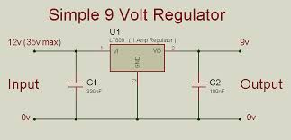

Jetzt habe ich einen LS7809 gekauft :frowning: Mein Gedanke war die Spg. auf 9V runter zu kriegen, dann erst auf Vin des Nanos oder Digisparks.
Das bringt nicht viel. Der 7809 ist genau so wie der Regler auf dem Nano ein Regler, der den Strom verheizt. Vorteil ist lediglich, dass die Verlustwärme auf zwei Teile verteilt wird. Effizient sind die Step-Down-Regler, da sie die Energie wandeln. Er ist Vergleichbar mit einem Getriebe. Soll ein Antriebsrad langsam laufen, dann kannst du ein Getriebe nutzen und hast kaum Verluste, oder du machst eine dicke Bremse dran, die einfach das Rad durch Reibung runterbremst und heiß wird, dann hast du einen Linearregler wie den auf dem Nano oder den 7809.
