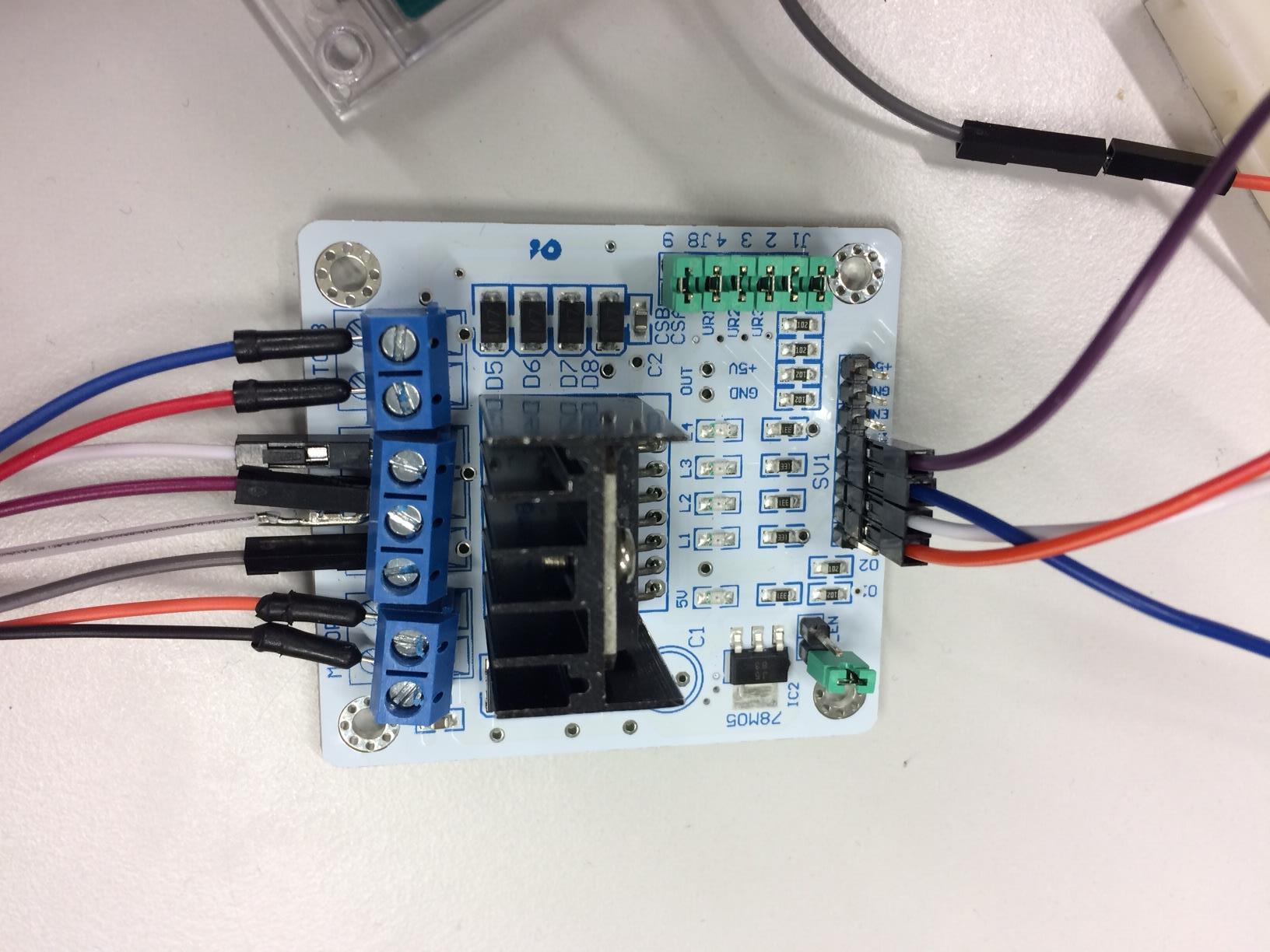

Guten Abend sehr geehrtes Forum,
ich habe ein Problem mit der Potentiometer Einstellung, sodass ich keine richtige Änderung der Umdrehung erhalte.
Die Verkabelung stimmt auch soweit nur der Pott speilt nicht mit wenn ich selber die rpm über das Setup einstelle funktioniert alles nur ich möchte es jetzt über eine Poti steuern. Der Code.
Motor hat 1,8° pro schritt.
L298N Brücken Treiber wird verwendet und ein 10k Ohm Pott.

Und überprüft, ob Dein Stepper nicht ein richtiges Stepper Treiber Modul braucht, und vielleicht mehr Spannung?
Ohne Schaltbild und Datenblätter zum Motor und Angaben zur Stromversorgung und zur Last ist alles nur Stochern im Nebel.
Der Schrittmotor ist ein NEMA 17-01 mit 2,8V und 1,68A und 0,4Nm Haltemoment.
Die Spannung stelle ich ein mehr oder weniger macht nichts aus nur das der Treiber mindestens 6V braucht Der Arduino ist über Wir über den USB versorgt, Treiber und Motor werden extern versorgt mit 12V

Es ist nicht erkennbar, wie Du das Poti angeschlossen hast - meine Vermutung: Du benutzt nur zwei der drei Anschlüsse - weshalb der Arduino durchgehend LOW oder HIGH sieht - egal, wie das Poti steht.
MfG
PS: Der L298 bietet KEINE Strombegrenzung - Der kann NUR Durchschalten, oder eben nicht.
Bei einem stromgesteuerten Motor ist Das ... nicht sonderlich toll!
In Verbindung mit einem L297 und Sense-Widerständen kannst Du Das erreichen - aber zur heutigen Zeit gibt's wesentlich bessere Treiber, Die Das bereits 'unter der Haube' haben.

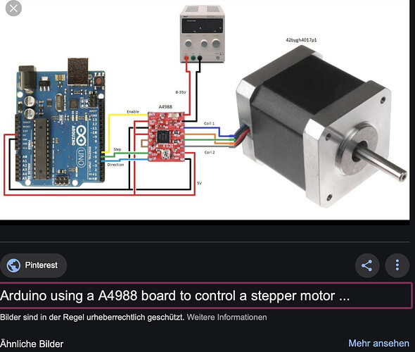

So ich habe umgesteckt auf den A4988 Treiber nach dem Bild im Anhang dazu will ich jetzt ein 10k Ohm Poti anschließen der jetzt nicht auf dem Bild ist an den A0 Pin den Mittleren Anschluss und die zwei äusseren an plus und minus.
Mien Code
/*Example sketch to control a stepper motor with A4988 stepper motor driver and Arduino without a library. More info: https://www.makerguides.com */

Hi
Sollen wir Ihn wirklich auf das tote Pferd aufsteigen lassen?
Da kann Er auch bei den Beispielen aus der IDE bleiben ... ob delay() oder delaymicroseconds() ...
MfG
Damit kann er zumindest mal seine HW testen - mehr dann wohl eher nicht.
