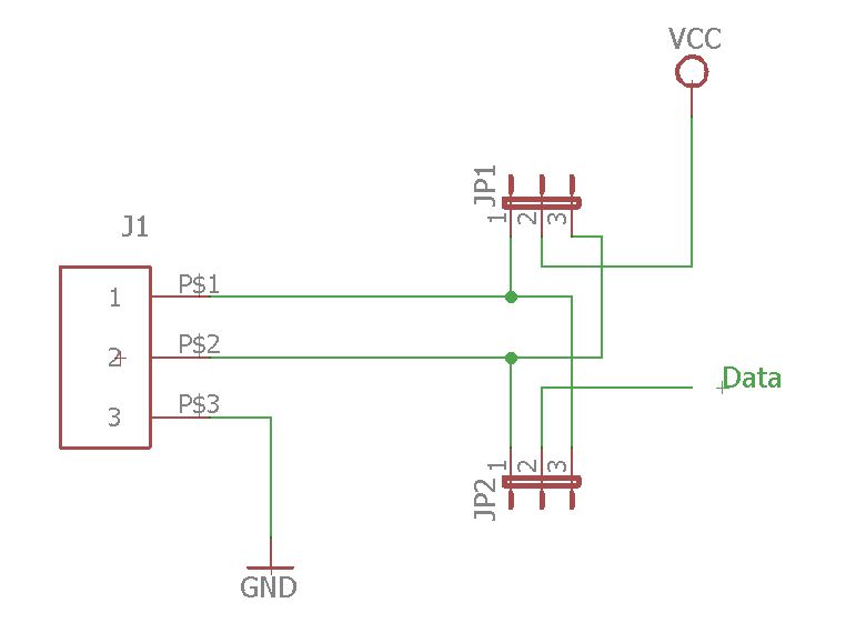

Mi problema viene porque ambos sensores aunque funcionan igual,la forma de conexionar es distinta.En un primer prototipo utilizé dos conectores,uno para cada sensor,pero ahora quiero mejorar el hardware y utilizar solo 1 conector.
Mi pregunta es si sabeis de alguna manera de hacer que dependiendo del sensor elegido,se alimente por la patilla que le corresponda y por la otra el arduino reciba los datos.
Os adjunto una foto del esquema del sensor.Uno de los sensores funcionará teniendo la patilla 1 a +5V y la patilla 2 nos dará Data,mientras que el otro sensor utilizará la patilla 1 como Data y la 2 como +5V.

Perdona Surbyte,quizás no me expliqué bien.
Estoy leyendo por el mismo conector dos tipos de sensores,la unica diferencia entre ellos es que en uno se alimenta por el pin derecho y el otro se alimenta por la patilla del medio y viceversa con las patillas que nos devuelve data.
Mi pregunta es si hay alguna forma de hardware que cuando yo se lo indique por software o botones intercambie la conexión para poder alimentar por el pin correcto y recibir el dato DATA correctamente.

No entiendo muy bien lo que quieres hacer... no vas a conectar los 2 sensores al mismo tiempo no? quieres que la misma placa genérica pueda servir para colocar o uno u otro entiendo?
Si quieres conectar los 2 a la vez haz lo que te dice surbyte, no te queda otra, porque en cuanto conmutes y cambies la polaridad de los pines vas a quemar el sensor al que le metas Vcc por la patilla de señal.
si lo que quieres hacer es crear una placa genérica que pueda servirte para conectar un sensor u otro puedes poner un jumpers para cambiar la disposición de los pines como en la imagen, de modo que si pones los jumpers en la posición 1 (los 2 al mismo lado si no romperas el sensor) tienes Vcc en el pin 1 del conector y data en el 2 y si los pones en la posición 3 al reves.
Muchas gracias Danicap.
Luego cuando tenga tiempo probaré a ver si me da los resultados que espero. :slight_smile: :slight_smile:

Eso no lo puedes hacer, porque cuando habilites los 5V en el pin 1, le vas a meter los 5V por la patilla de Vcc a uno de los sensores y también le vas a meter 5V por la patilla de salida de señal del otro sensor, con lo que sensor KO.
De todos modos, qué sensores estas utilizando? Supongo que irán cableados al conector, por qué no lo cableas Vcc a vcc gnd a gnd y señal a señal utilizando un conector de 4 pines? es lo más fácil y funcional que hay, no tiene sentido el querer meter los dos en un conector de 3 pines y querer leer los dos a la vez

Perdona Danicap si te he hecho creer que quiero leer los dos a la vez,pero no es asi (menos mal que no voy para profesor,porque me explico peor que un libro cerrado xD)
La idea es en una botonera seleccionar el tipo de sensor que se va a conectar si uno u otro y ya dependiendo de la elección actuar en un PIN u otro para activar las puertas AND.
Los sensores son muy simples,funcionan como un potenciómetro,un pin es +5V,el otro es GND y tenemos otro pin que nos indica una tensión la cual varia dependiendo de las vueltas que le demos al potenciómetro. Por tanto, que yo le meta equivocadamente +5V por el pin DATA no debe de pasar nada malo,solo que no estaremos leyendo una lectura correcta.
