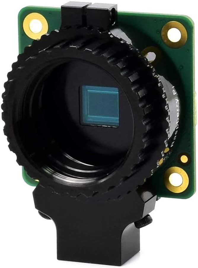

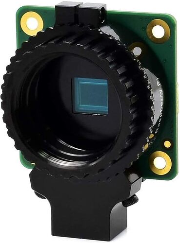

Las cámaras de mas alta calidad que he visto son módulos bastante caros que se conectan a una Raspberry Pi, tal vez Orange Pi, y todas las SBC que estan saliendo.
Esta es de 12.3Mpx
Hay muchas cámaras pero vienen definidas para determinada placa.
De modo que a menos que seas amigo de alguien en SONY que trabaje en la sección desarrollo de cámaras, dudo que puedas hacer algo.
