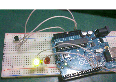

Aqui fica a montagem de um Sensor de Temperatura com um LM35 aqui fica o video:

Material:
1 LM35 - Data Sheet
3 leds
3 resistências de 220 ohm
20cm fio condutor
1 breadboard
1 arduino
Esquema de Ligações:
Para ligarem o LM35 devem seguir o seguinte datasheet:

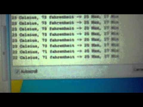

Os leds vão variando conforme a temperatura que o LM35 está a obter poderíamos assim monitorizar a temperatura num ambiente fechado e observar como se encontra a temperatura de uma forma mais directa vendo os 3 leds, se está uma temperatura boa, razoável ou critica.

Serial.print(tempc,DEC);
Serial.print(" Celsius, ");
Serial.print(tempf,DEC);
Serial.print(" fahrenheit -> ");
Serial.print(maxi,DEC);
Serial.print(" Max, ");
Serial.print(mini,DEC);
Serial.println(" Min");
