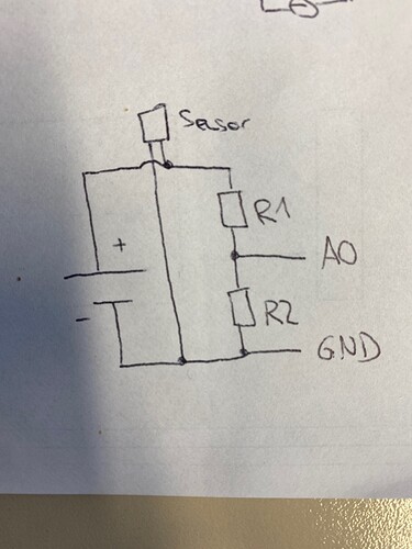

Andererseits steht im Datenblatt auf Seite 23: "AC/DC2-Draht-Schließer"
Prinzipiell hast Du recht daß ein Tyristor einmal einschaltet und dann bei Gleichspannung nie mehr ausschaltet. Dies ist aber nur bedingt richtig.
Bei der Schaltung laut #1 der Strom über den Spannungsteiler leicht kleiner als der Haltestrom des Tyristors sein.
Ja, die Modellwahl ist mehr als unglücklich. Dieses Model ist für ein Schalten eines kleinen AC - Verbrauchers konstruiert und nicht für das Erzeugen eines Signals für eine Elektronische Schaltung.
Darum rate ich ein geeignetes Sensormodell zB mit NPN Ausgang zu besorgen. Dann funktioniert alles viel einfacher und zuverlässiger.

Bei 300mA fallen 10V ab. Bei 30mA sind es noch immer 1V.
Da sollte doch wohl ein Triggerpunkt gefunden werden.
Du nimmst ja auch kein 2A AC-SSR anstatt eines Optokopplers zB 4N35.
Grüße Uwe

Ich hab leider kein Spannungsmessgerät, aber wenn's dir danach gehen sollte, ob der Sensor noch funktioniert, dann tut er es. Denn wenn ich den Sensor ganz normal NUR an die Spannungsquelle(Spannungswandler der 12 V auf 24 V regelt) anschließe, dann leuchtet der Sensor auch wirklich nur, wenn er es tun soll bzw. bei Metallkontakt.
Demnach muss es mit dem Spannungsteiler zusammenhängen. Glaubst du, die obige Schaltung von dir war richtig?
ich dachte viel eher an sowas? Also, dass die beiden Anschlüsse 1 und 2 jeweils zu den Spannungspolen führt und von dort aus dann in den Spannungsteiler jeweils oben und unten reinlaufen. Hab nur Angst dass ich den Arduino hochjage.
Gruß Hynok
Wie garantierst du, dass die 300mA nicht überschritten werden?
Das solltest du dringend ändern.
Sonst belibt das alles nur ein Stochern im Nebel.

was soll das denn, wie kommst Du denn auf die Idee das sich bei dem Schaltbild irgend etwas an dem Teiler ändert wenn der Sensor schaltet. Die liegen doch so einfach paralell. Der Sensor macht so einen Kurzschluss. Ja vermutlich wird die Spannung an A0 in dem Fall fast Null werden, und vermutlich ist das Ding kurzschlussfest sonst stirbt er recht schnell.
Heinz
Hallo Heinz, bin der Meinung dass das Ding garnicht schaltet wegen zu hohen Widerstand.
Gruß Bernhard

Das Datenblatt ist klar und vollkommen ausreichend, einzig der fehlende Link dahin ist Kritikwürdig.
Aus meiner Sicht ist das ein AC Sensor.
Die DC Versorgung kann ich so erstmal nicht glauben.
Dann:
1,5mA Minimalstromaufnahme. Das ist Beachtenswert!
Die muss man bereit stellen, sonst darf man keine Funktion erwarten.
Maximal 300mA, also darf man den Sensor nicht einfach so, ohne Last an eine Spannungsquelle anschließen. An eine Stromquelle schon.
Bei 300mA fallen ca 10V am Sensor ab. Dieses wird wohl der Versorgung des Sensors dienen, und wird man zwingend in die Berechnungen einbeziehen müssen.
Ich behaupte:
  1. nicht mit dem Sensor
  2. nicht ohne Grundkenntnisse der Elektronik
  3. nicht ohne Messmittel
Selbst wenn die Behauptungen nicht zu 100% wahr sind, scheint hier doch jegliche Erfahrung zu fehlen, um das ausgleichen zu können.
Ich teile die Meinung von combie und fony (bezüglich Eignung des Sensors für Gleichspannung).
Ich teile die Meinung bezüglich Support nicht.
Kauf Dir einen anderen Sensor mit NPN Ausgang.
Grüße Uwe
