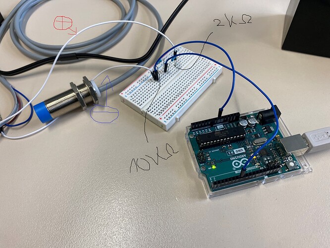

Den Vorwiderstand habe ich jetzt schonmal. Ich komme dann auf 5V. Also aktueller Stand ist, dass ich die Spannung U2 mit dem AnalogPin verbunden habe. und dann noch mit Ground. Da versteh ich gerade auch nicht wirklich ob ich den Ausgang an den AnalogPin oder den DigitalPin schalten soll. Ich zeig dir ein Bild.
Danke nochmal für die Hilfe.
Bin überfragt wie ich was schalten soll um ehrlich zu sein...

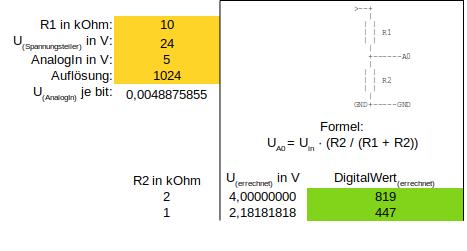

Ich verstehe den Spannungsteiler nicht. Wenn auf den weißen Kabeln 24 V drauf sind, dann hast Du 20V (24V * (10 / (10+2)) an dem Arduino Pin. Das ist ein bisschen viel. Wenn es 5V sind verstehe ich die Notwendigkeit des Spannungsteilers nicht.
Oh, sorry ich hab es falschrum eingezeichnet. Oben ist 10kOhm und unten 2kOhm= 4V

Also.
Wenn der Sensor der mit den AC ist
Ist der Spannungsteiler:
Sensor_Spannungsteiler
Die Anschaltung:
Sensor (1) ----------
                   R1
Sensor (2) +24V     |
                    +--- A0 am Arduino
                   R2
        GND 24V-----+--- GND Arduino
Auf dem Arduino dann folgenden Code:
  Serial.println(F("Start..."));
  Serial.print(F("Wert gelesen: "));
  Serial.println(analogRead(A0));
  delay(100);
Wenn Du jetzt den sensor auslöst, muss sich der Wert irgendwo zwischen 0 und irgendwas um 800 auf dem seriellen Monitor ändern.
Das sollte funktionieren.
Kommst Du an einen OK?
Das wäre die sichere Variante.
Wenn Dir R2 wegfliegt, ist der Arduino hin.
Okey ich würde es dann mal so probieren. Bezüglich der Anschaltung hät ich noch die Frage wo die 2 angeschlossen wird??
Angenommen ich würde an einen OK kommen?
An +24V steht doch drin.
Stell Dir das innerlich vor, als wäre das einfach nur ein Reed-Kontakt.
Wenn Du einen OK hast, dann sag Bescheid, was Das für einer ist.
