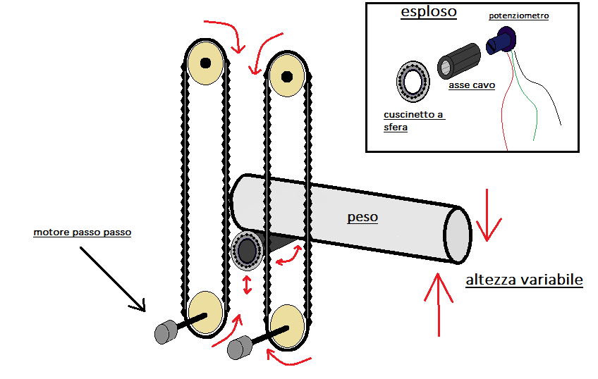

fatto.
ti allego l'immagine....
io però non capisco veramente come mettere il potenziometro. Ok, inserisco il cilindretto che si ruota nell'asta di supporto che è cava. Ma poi il resto del potenziometro deve rimanere in una posizione fissa :frowning: quindi come faccio a far si che il resto del potenziometro stia fisso ma senza che ci sia alcun carico sopra ? :frowning:

Ti eri "dimenticato" di dire che il cuscinetto era agganciato in quel modo e che non c'era un piano di riferimento fisso per fissarcelo sopra :stuck_out_tongue: ... potresti mettere un'aletta fissata al potenziometro con un peso che la tenga in basso, ma sarebbe sensibile agli spostamenti e non il massimo in fatto di "eleganza" costruttiva ... oppure un'astina in cui far scorrere un fermo doppio ... ma dipende tutto dagli spazi e dalle modifiche che puoi fare ...
le due catene con i motori passo passo sono indipendenti o viaggiano sincrone ? ... perche' se sono sincrone e l'anello esterno del cuscinetto non subisce rotazione, lo si puo fissare in qualche modo a quello ...
Si sono sincrone e avevo pensato anke io a questa soluzione, ma poi avremmo del carico anche sul potenziometro :frowning:

No, non avresti un carico sul potenziometro, perche' l'unica cosa che il cuscinetto terrebbe ferma e' la staffetta che impedisce al cuscinetto di girare (e comunque nulla impedirebbe di collegare l'albero del potenziometro con un pezzo di tubo in gomma o con una boccola di silicone ;))
Un po come nello schemino che ti allego (fa schifo, ma qui ho solo Eagle, e come cad lascia parecchio a desiderare :P) ... il potenziometro lo si fissa ad una staffetta ad U di lamierino, che poi fissi all'esterno del cuscinetto (puo essere orizzontale, verticale, o come vuoi, l'importante e' che tenga il potenziometro fermo rispetto all'esterno del cuscinetto), e l'albero lo fissi all'interno con una boccola o cilindro di gomma o silicone ... ovviamente devi posizionarlo in modo che il potenziometro sia esattamente a centro corsa quando il "carico" e' orizzontale ... poi sono i cuscinetti a sostenere il carico, quindi il potenziometro non sostiene nulla ...
Ovviamente si spera che dall'altra parte di quel tubo ci siano altre catene con un'altro cuscinetto, altrimenti quel "coso" ti durera' poco, meccanicamente parlando ... far lavorare un singolo cuscinetto in quel modo e' il sistema migliore per rovinarlo in breve tempo ... :stuck_out_tongue:

ho fatto altre due immagini..
1° allegato
i due pignoni sono caletatti nei propri alberini e fissati alla staffetta. Quindi sostanzialmente i pignoni non ruotano sui propri alberini.
2° allegato
con le cinghie abbastanza tese, i pignoni non dovrebbero translare lungo le cinghie, e quindi il "corpo" del potenziometro dovrebbe rimanere fisso. Che ne dici ???
EDIT come potenziometro va bene?
