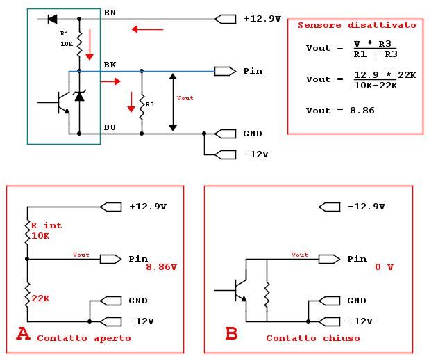

Se una resistenza interna da 10K c'e' ( e ci deve essere perche' hai detto che senza segnale misuravi 12V ) e supponendo che sia da 10k, quando gli metti in parallelo una resistenza da 5,7K ottieni una resistenza equivalente di 3630 Ohm.
che in un partitore con 2200 Ohm darebbe una Vout di 4.83V ( con alimentazione a 12.8V ).
puoi provare a non mettere la resistenza da 5700 Ohm, lasciando solo la 2200 Ohm e misurare la Vout ?

Fatto la prova così
BN ---////----+------------ BU
| 2.2K
+----> Arduino
BK
Nessun segno di vita del sensore. Vout 0
Non è quello che ti ha chiesto di fare Brunello ...
... se colleghi il pin a GND (perché è quello che hai fatto collegandolo sul terminale che va verso BU) cosa pretendi di trovare se non ZERO ? ? ? :o :o :o
Brunello ti aveva chiaramente detto di NON cambiare posizione alla resistenza da 2.2K e togliere la 5.7K ... ma il pin lo DEVI lasciare attaccato dove era, ovvero su BK ...
BN-        -+--/\/\/\/\------- BU
            +----> pin
            BK
Guglielmo
Tenendo scollegato il BN (no resistenza no collegamento) e resistenza tra BU e BK
nel pin ho 8.93V contatto aperto (invece di 0) e 12.9 contatto chiuso (lo stesso)!
A parte il fatto che per ottenere quella tensione la resistenza non sembra da 2,2K ma da 22K...
Tu hai un valore di 8.93 ( il calcolo dice 8.86, ma c'e' la tolleranza delle resistenze ) , quando il sensore non rivela niente, ed e' OK, perchè il circuito equivalente è quello della fig. A.
Dove il partitore composto dalla resistenza interna (10k) e quella che hai aggiunto (22K) ti da' appunto quella tensione
Quando il sensore ti rivela un ostacolo, attiva il transistor NPN, è come se collegassi a massa il Pin, quindi sull'uscita devi avere Zero volt , non 12.9
in fig. B c'e' il circuito equivalente
In conclusione, o sbagli le misure o sbagli i collegamenti

con resistenza 5.7k:
6.16V e 0V !
quasi ci siamo!
... passa a 4.7K e riprova :wink:
