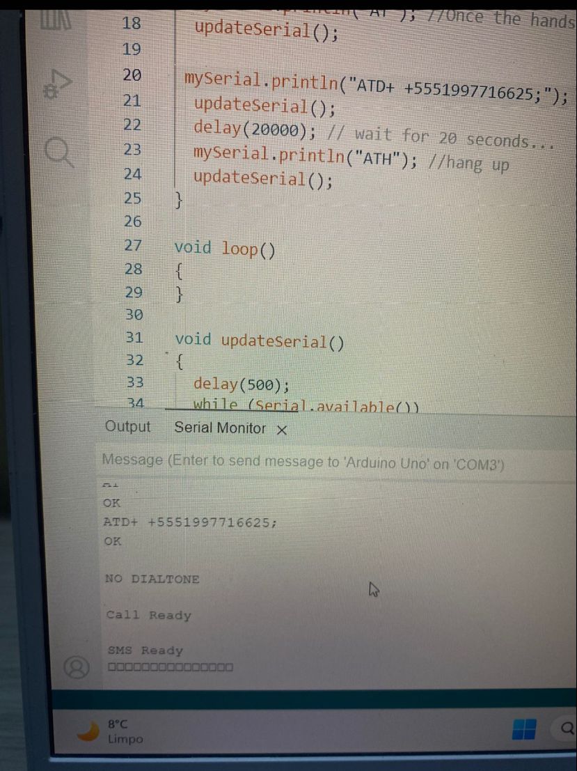

CONSEGUI ENVIAR OS COMANDOS AT PARA O MODULO, PORÉM DESCUBRO QUE AT+CIURC=1, OQUE QUER DIZER QUE AS SMS READY ESTÃO ATIVAS, E PARA COLOCA-LAS EM 0, PARA DESATIVAR, PRECISO ENVIAR ESSE COMANDO AO MODULO SEGUNDO O MANUAL DO SIM 800L E AO ENVIAR ELE RESPONDE OK MAS O MODULO CONTINUA REINICIANDO. ABAIXO SEGUE FOTO DO SERIAL MONITOR.
OBS- ESTOU USANDO O SIM800L AZUL E O VERMELHO, OS DOIS ESTÃO COM O MESMO PROBLEMA, E OQUE ESTOU PERSISTINDO NA SOLUÇÃO ATUALMENTE É O AZUL QUE LIGUE:
