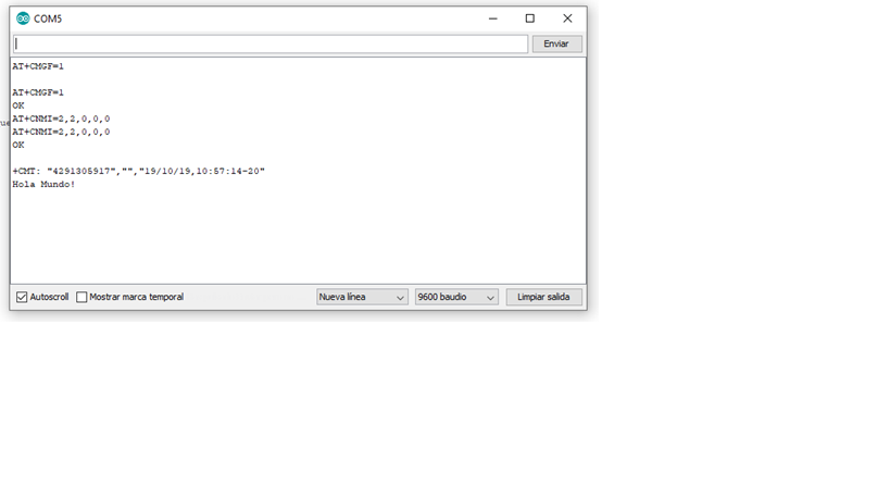

Hola chicos,
Soy nuevo en el foro y estoy necesitando de su ayuda para entender porque mi módulo GSM800L V2 no me regresa las respuestas a los comandos AT.
Incluso, si los escribo directamente/a mano en el monitor serial tampoco me regresa respuesta alguna.
He revisado infinidad de ejemplos en Youtube y también otros acá en el foro, sigo los pasos al pie de la letra y me sigo topando con el mismo problema una y otra vez.
Les comento como esta: tengo mi GSM800L conectado a mi Arduino Mega 2560, el módulo GSM lo alimento directamente de Arduino y este a su vez lo alimento desde el puerto usb a mi laptop. Al momento de poner en ejecución el código que muestro más abajo, que simplemente envía comandos AT al módulo GSM; NO logro conseguir respuesta en el monitor serial de Arduino.
Si envío el comando AT, no recibo el OK. En cambio, si envío el comando ATD429XXXXXX el modulo SI hace la llamada, pero de nuevo no recibo respuesta alguna del módulo GSM en el monitor serial. Eso no es todo, incluso si por código le paso los parámetros para enviar mensajes de texto al mismo número, SI lo hace sin dificultad, a mi cel me llegan los mensajes.
Es como si ejecutara los comandos AT pero simplemente existiera una falta de comunicación entre el puerto serial que habilito para el Arduino, y el puerto serial para el módulo GSM. Y como verán en el código, ambos trabajan a la misma frecuencia.
Mi idea principal, es habilitar el módulo GSM para recepción de mensajes de texto, y verificar si el mensaje coincide con la palabra declarada en la variable de tipo String. En base a ello mostrar el mensaje en el monitor serial del Arduino.
De favor chicos, ayúdenme a ver mi error, sé que debo tenerlo en algún lado o que algo no estoy colocando, solo que ya no logro verlo.
El modulo GSM800L requiere una corriente importante al momento de comunicarse, puede que para responder los comandos AT no sea el caso pero si según el comando que le solicites.
Ademas, la alimentación es estricta. No lo alimentas con 5V y si lo hiciste ya lo quemaste.
Intenta por favor proveer información de como tienes cableado el modulo a tu arduino.
Porque nosotros necesitamos entender eso para ayudarte.
Algo mas.
Arduino MEGA tiene 4 puertos serie.
Para que usas SoftwareSerial en los mismos pines que tienes un Serial1 por hardware?

Actualización de estatus....
Ya me llegaron los stepdown DC, lo alimente el modulo con una fuente externa regulándolo a 4.3 voltios y no dejaba de reiniciarse el modulo. Solo colocandolo a 4.8 dejo de reiniciarse y posterior encontró la red móvil.
Desde el modulo, como les mencione, puedo hacer llamadas y enviar mensajes. Pero continuo sin poder ver respuestas en el serial cuando lanzo un comando AT. También cambie los pines en el arduino, ahora utiliza el 23 y 24.
Al enviar un mensaje desde mi movil al modulo, no ve nada el modulo o no lo muestra en el serial, de igual forma si le habilito la identificación de llamada y le llamo desde mi móvil no identifica nada el modulo.
Es lo que tengo hasta ahora... alguna idea?

En el sketch el setup para el monitor esta 115200 y la pregunta es si tienes el mismo baud rate en monitor del IDE. Si no lo tienes igual no vaz a reciibir mensajes. Normalmente el baud rate en el IDE es de 9600.

Si en ambos tengo configurado el mismo valor, tanto en el softwareSerial como en el IDE para poder visualizarlo. :frowning:
Chicos, resulta que acabo de dar con la solución.
En primer instancia mencionar que no pude bajar el voltaje al modulo, el mínimo que me permite para funcionar bien y no andarse apagando de forma constante es de 4.6 voltios.
Ahora bien, en cuanto al código, hice dos pequeños ajustes. Decidí volver a utilizar los pines TX1 y RX1 del Arduino, y tome en cuenta el comentario de surbyte.

Pues definí el Serial1 con otro nombre para utilizarlo como se indica a continuación:
#define MOD_SIM800L Serial1 //Connect SIM_RX to 18, SIM_TX to 19 of MEGA
En el setup, modifique lo baudios, puse a trabajar los serial en distintas frecuencias. A final de cuentas esta el código indicando que lo que se muestre en uno también lo muestre en el otro (efecto espejo).
Serial.begin(9600); // Activamos el monitor serial para visualizar lo pulsado o valores (x).
MOD_SIM800L.begin(115200); //Configura velocidad del puerto serie para el SIM800L

y el resultado fue el esperado, ya puedo visualizar los comandos que lanzo desde el Serial del IDE, me imprime la respuesta del modulo. Podrán verlo en la imagen adjunta.
