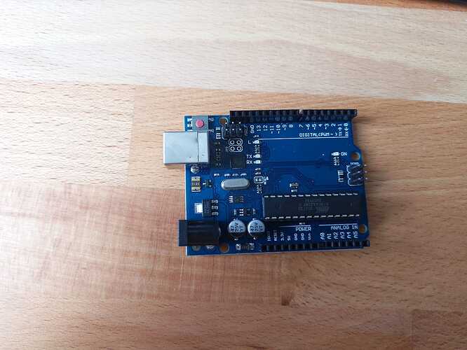

Hallo,
ich möchte eine Bewässerungsanlage bauen und es funktioniert nicht. Ein Freund meinte ich solle mal mit dem Seriellen Monitor probieren was das Problem ist. DIeser gibt allerdings nur Sonderzeichen und Fragezeichen aus. Aus einem anderem Forumpost habe ich schon raus, dass die Baudrate übereinstimmen muss. Jedoch ist die Baudrate auf 9600 eingestellt und im Monitor auch. Ich habe dann alle Baudraten einmal durchgetestet, aber es kommen immer nur Sonderzeichen.

Was für einen Arduino verwendest du?
Lade mal den Standard-Blinksketch und prüfe, ob die LED in der vorgesehenen Frequenz blinkt.
Den Arduino Uno benutze ich.
Ich hab den Blinksketch jetzt drauf,
5 mal an/aus 8,85 s
10 mal an/aus -> 18,88 s
Also ein bisschen kürzer als 10 und 20 sekunden, was doch eigentlich der Fall sein sollte oder?
Dann zeige doch mal ein Foto von dem Uno.
Oder einen Link vom Händler.

Das ist zwar ein Uno, aber kein Arduino.
Sollte aber bei richtiger Baudeinstellung im Sketch und Monitor alles richtig anzeigen.
