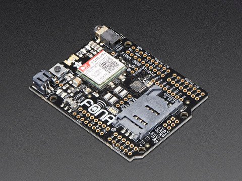

Connaissez vous à base de SIM808 le Fona d'Adafruit, ce shield semble récent ( mi 2015):
En revanche il semble nécessiter une carte sim 2G; en France je ne sais pas si cela se vends ?

Le sim808 marche très bien avec n'importe quelle sim française :wink:
Je te conseille sim800 ou 808, plus performant que les 900
