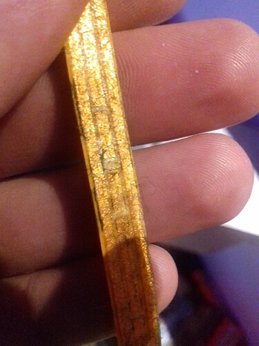

sauf que moi j'ai des bandes leds 12 v avec 3 piste mais que 2 connectique

les leds sont groupé en triplette et elles est mono couleur

ce sont des ws2812b ?
postez une photo de ce que vous avez...
des WS2812E et non B
si vous n'avez pas endommagé le circuit en coupant, ils doivent fonctionner. faut souder des fils et les brancher comme il faut

la bande fait 1 m et 60 leds/m j'aurait donc 15 leds sur chaque bout de 25 cm, ils fonctionnent en parallèle et en même temp, je mets une bande de 25 cm de chaque coté du compteur
sur le projet il y a 16 leds j'en aurait donc une de moins aprés vu que j'ai encore un peu de place je devrait pouvoir faire 2 bandes de 16 leds pour coller au code
