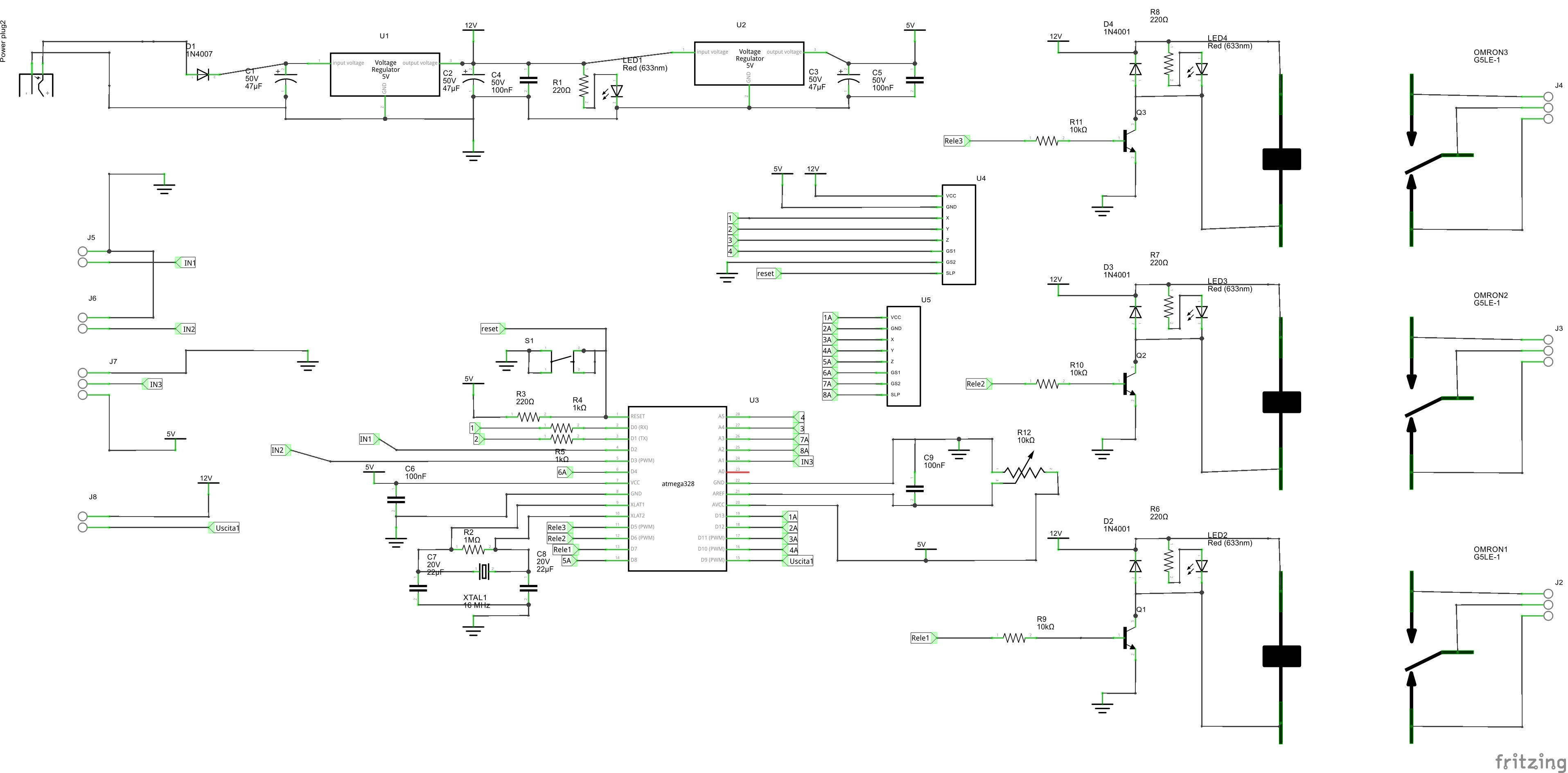

>AuAnWeb: NON ho ancora visto né uno schema né come hai fatto le alimentazioni, né link hai moduli che hai usato (relé, sensori, ecc.) ... senza è difficile diagnostica il problema.

non sono un esperto, ma allego schema come richiesto da Uwe e Gugliermo.

Schema funzionale

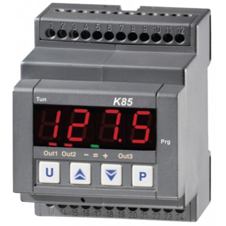

Sensore che mi da un condatto pulito
Guardando lo schema avrei ...
  1. comandato i relè tramite opto isolatori
  2. alimentato i relè con un alimentazione completamente distinta separata da quella di Arduno
in questo modo avresti avuto il completo isolamento tra Arduno e la parte comando ... e, se fai un po' di ricerche qui sul forum, vedrai che il 90% delle volte il problema è proprio li ... ::slight_smile:

  1. ottimo consiglio
  2. il problema potrebbe essere un problema di assorbimento!!!!ma i rele consumano 50mA cadauno
arduino e molto critico con l'alimentazione?
AuAnWeb:
NON è un problema di assorbimenti (anche se occorre tenerne conto nel calcolo dell'alimentatore dedicato), è un problema di ritorno dei disturbi elettromagnetici attraverso le linee di alimentazione. Se ne è parlato una infinità di volte.
Non per nulla, ogni volta che qualcuno compra un modulino con i relè, gli schemi che si suggeriscono sono tutti basati su questa configurazione (© Brunello):
... e come vedi gli opto sono controllati da Arduino mentre l'alimentatore alimenta solo la sezione relè.
Guglielmo
Ci sono molti errori:
U1 é un regoaltore 5V e dovrebbe produrre 12V?
R1 é troppo piccolo. Il LED LED1 prende 45mA e si romperá. Stessa cosa per LED 2, LED 3 e LED 4
Metti dei 0,1µF vicino ai stabilizzatori tra GNd e entrata e GND e uscita piú vicino possibile.
U4 colleghi i 12V a VCc e i 5V a GND
Non puoi alimenare U5 dal ATmega328
R3 é troppo piccolo (pullup sul reset) usa un 10kOhm.
Le resistenze di base dei transistori (R11, R10 e R9) sono probabilmente troppo piccole. Che transistori usi?
Cosa sono U4 e U5
Cosa colleghi ai relé J2 , J3, J4?
cosa é collegata a J8?
a J5, J6 e J7??
Gli stabilizzatori hanno alette di raffreddamento?
Che tensione dai al Power plug?
Ciao Uwe
Secondo me puó essere un problema di assorbimento.
I relé assorbono 50mA ma il LED altri 50mA. Con 2 relé collegati assorbe giá piú di 300mA sui 12V. (stima senza sapere cosa é collegato ai connettori J5 a J8). Potrebbero essere troppi per lo stabilizzatore 12V se non é raffreddato a dovere.
Ciao Uwe
uwefed:
in effetti U1 e un 7812, ma sul schema e sbagliato la sigla
uwefed:
R1 e di 820 Ohm, R8-R7-R6- sono da 330 Ohm
uwefed:
U4-U5 sono delle predisposizioni a stripp con possibilità di collegare qualcosa (morsetti)
uwefed:
Perche non posso alimentare ATmega da U5? Ho una tensione costante a 5 volt
uwefed:
R3 ho messo una resitenza da 10Kohm, ma sullo schema per dimenticanza ho lasciato le resistenze come valore di default
uwefed:
Ho messo delle resistenze da 1kohm e sono i classici BC337
uwefed:
Cosa sono U4 e U5
uwefed:
dei condattori di potenza per carichi pesanti
uwefed:
a J5, J6 e J7??
J8 uscita per un led con relativa resistenza da 820Ohm
J5 collego il comune e NO del rele del termometro
J6 collego il comune e NO del rele del termometro
j7 non usato, ma potrebbe essere usato per un ingresso analogico
uwefed:
Non estato applicato nessuna aletta di raffredamento
uwefed:
12 Vdc da 2A
