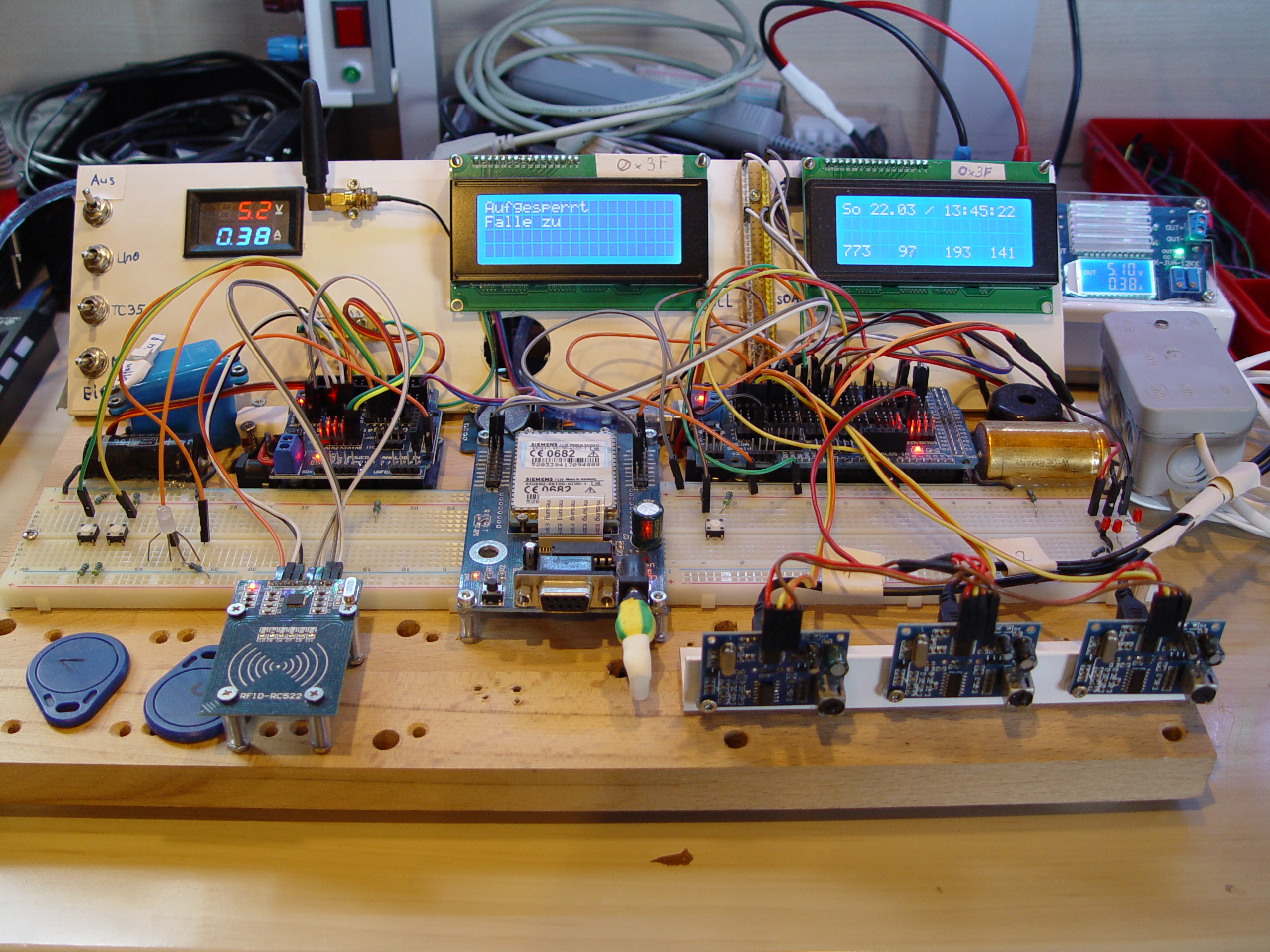

Ja, ich benutze für meine Testaufbauten so wie auf dem Bild hier unten, eigentlich fast für alle Verbindungen, die SensorShielder und die entsprechenden Kabel. Die Shielder und die Sensor Anschlusstifte, haben alle die eckigen Pfosten, die machen guten Kontakt. Und nur für solchen Kram wie LED´s und Taster benutze ich noch die Breadborads. Ich will auch bei Testaufbauten ungern von schlechten Verbindungen verarscht werden, dass ich dann Fehler suche, die gar keine sind.
Franz
Mist, der Anhang kann nicht hochgeladen werden. Ist wohl zu groß. Muss ich schnell ändern, dann schiebe ich ihn nach.
Dann eben so:

Hier habe ich nochmal das Bild, das oben zu groß war.
