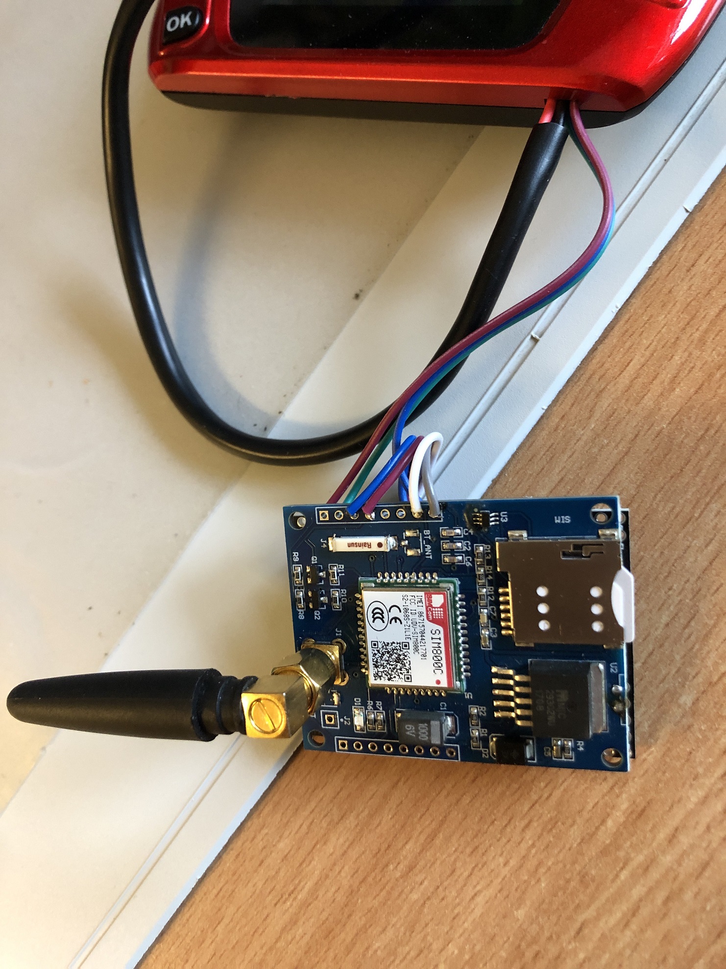

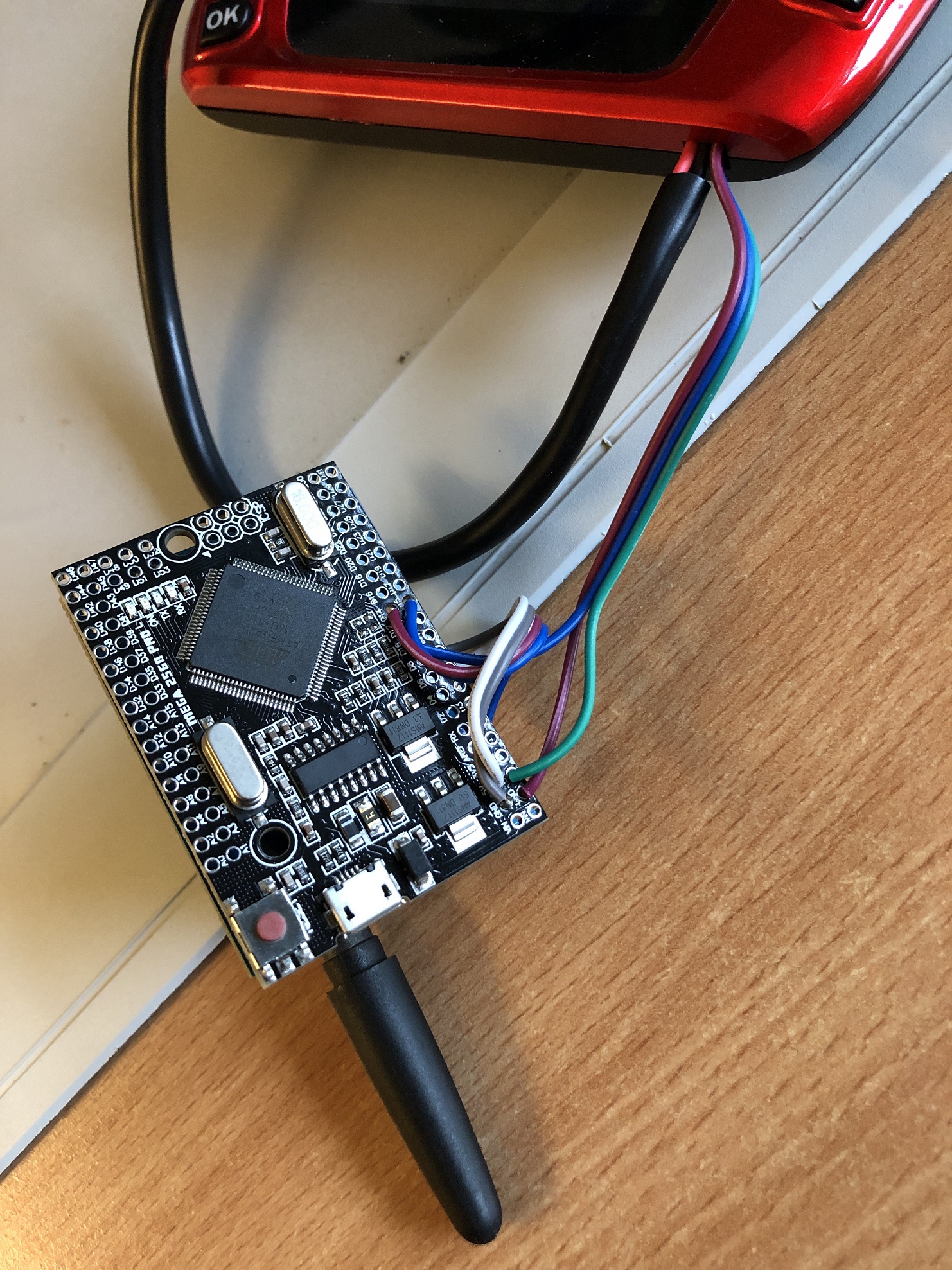

ich habe eine Diesel-Standheizung dessen Steuerung über halb duplex uart bei 25000baud funktioniert. Ich höre die Kommunikation zwischen Controller und Heizung ab und lese so den aktuellen Status ab. Wenn ich per SMS "heaton" oder "heatoff" sende, gibt sich der Arduino als Controller aus indem er 100ms nach dem letzten Datenpaket einen simulierten "Heizung an" und "Heizung aus" Befehl injectet. Alle 800ms kommunizieren Controller+Heizung miteinander. Das funktioniert auch wunderbar und zuverlässig.
Im Auto allerdings braucht der MEGA manchmal 2..3 Neustart-Versuche bis er auf SMSe reagiert und am nächsten Tag funktioniert es auf jeden Fall nicht mehr. Bedeutet im Prinzip, er reagiert nicht mehr auf "heaton" und "heatoff" SMSe.
Schließe ich aber meinen Laptop an den Atmega 2560 per USB an, resettet er beim connecten und es geht wieder. Auch ohne Laptop geht es dann eine Weile, bis es wieder aufhört zu funktionieren.
Liegt es am Code, oder ist eventuell das SIM800C Modul zu Nah am Arduino und stört den Atmega2560 wodurch er irgend wann abstürzt? Das GSM-Modul habe ich an die Rückseite des Arduinos geklebt.

Zeige uns bitte ein Schaltbild, wie du alles verdrahtet hast.
Ich vermnute, da liegt ein Fehler in der Spannungsversorgung vor.

Leider kann man auf deinen Fotos nicht erkennen, wie die Kabel verlaufen.
Ein echtes Schaltbild wäre da schon wichtg.
Und vorsichtig, ich würde die Boards nicht einfach an 2 Spannungsquellen anschließen. Damit kannst du einiges zerstören, wenn die Schaltung des Boards nicht bekannt ist.

Ein Schaltbild, wie du es verdrahtet hast, fehlt leider immer noch.
Ich würde in jedem Fall die Versorgung der Teile auftrennen und einen eigenen Stepdown einsetzen.
Ob nur ein Elko an der Stelle reicht, kann ich nicht sagen. Könnte man probieren.
Für das GSM-Modul würde ich in jedem Fall einen Elko zusätzlich einbauen.

ich habe heute drei 2200µF 10V low esr Elkos parallel nah an das GSM-Modul gehängt und es scheint nun problemlos zu funktionieren. Bisher reagierte er sofort auf jede Steuer-SMS und er antwortete auch auf eine "ping"-SMS innerhalb von Sekunden mit einer "pong"-SMS. Vorher brauchte ich manchmal 2..3 SMSe bis er auf sie reagierte und auch mit einer SMS antwortete.
Ich schaue mal ob der Arduino nach 24h noch auf die SMSe reagiert. Bis jetzt stieg er zuverlässig spätestens am nächsten Morgen aus.
Falls das Problem doch wieder auftritt, bekommt meine Steuerung einen eigenen Stepdown-Regler. Der Tipp mit der Versorgung war gut, danke!
