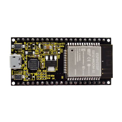

Ich empfehle da einen Wemos D1 mini.
Dein Vorschlag ist schlecht, da er Kompatibilität zu den Uno-Shields vorgaukelt, die nicht vorhanden ist. Und AZ kann ich nicht empfehlen.

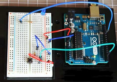

Ein Arduino-Uno hat Buchsen

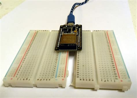

Ein ESP32 nodeMCU hat Steckstifte:
Den ESP32deMCU kann man für Testaufbauten ganz direkt in ein Breadboard stecken
Bei einem Arduino Uno muss man erst einmal ein Kabel von der Buchse bis auf ein Breadboard führen

Darüber hinaus ist speziell AZ-delivery eine Firma mit zum Teil moralisch bedenklichen Geschäftpraktiken. AZ-Delivery versucht für Allerweltsbzeichnungen aus dem Elektronikbereich die Markenrechte zu bekommen.
Meine Meinung: Auf gar keinen Fall bei AZ-Delivery kaufen!
