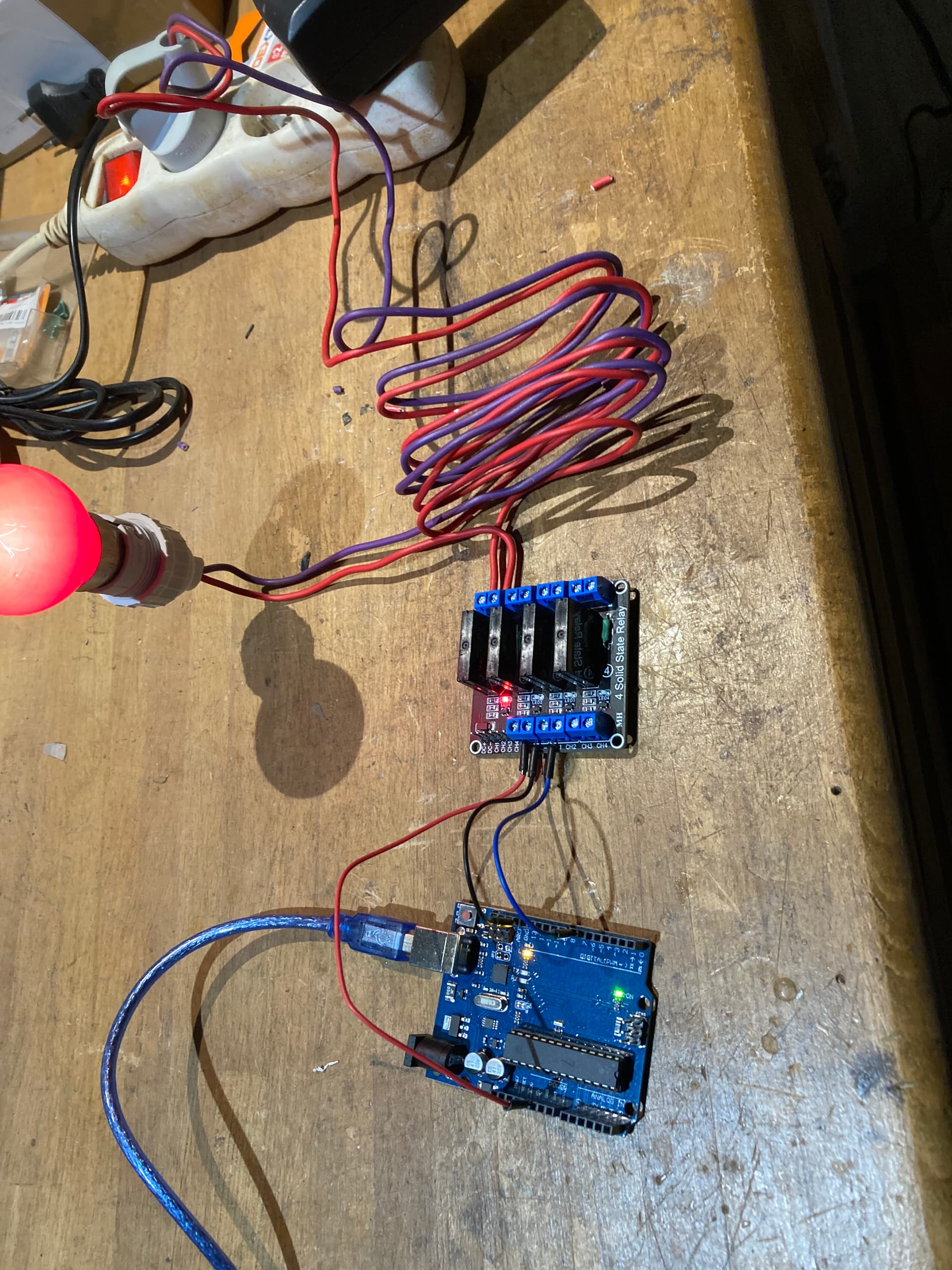

Hello JP,
puis-je avoir tes lumières?:
dans l'IDE, j'essaie PON0 ou POF et ça n'a aucun effet...

Oui mais ma lampe test reste allumée avec les pon0 , et ma lampe ne s'éteint pas avec pon1 au bout d'une minute... je dois me gourrer quelque part...

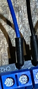

As-tu connecté le fil bleu
sur la pin 7 ?

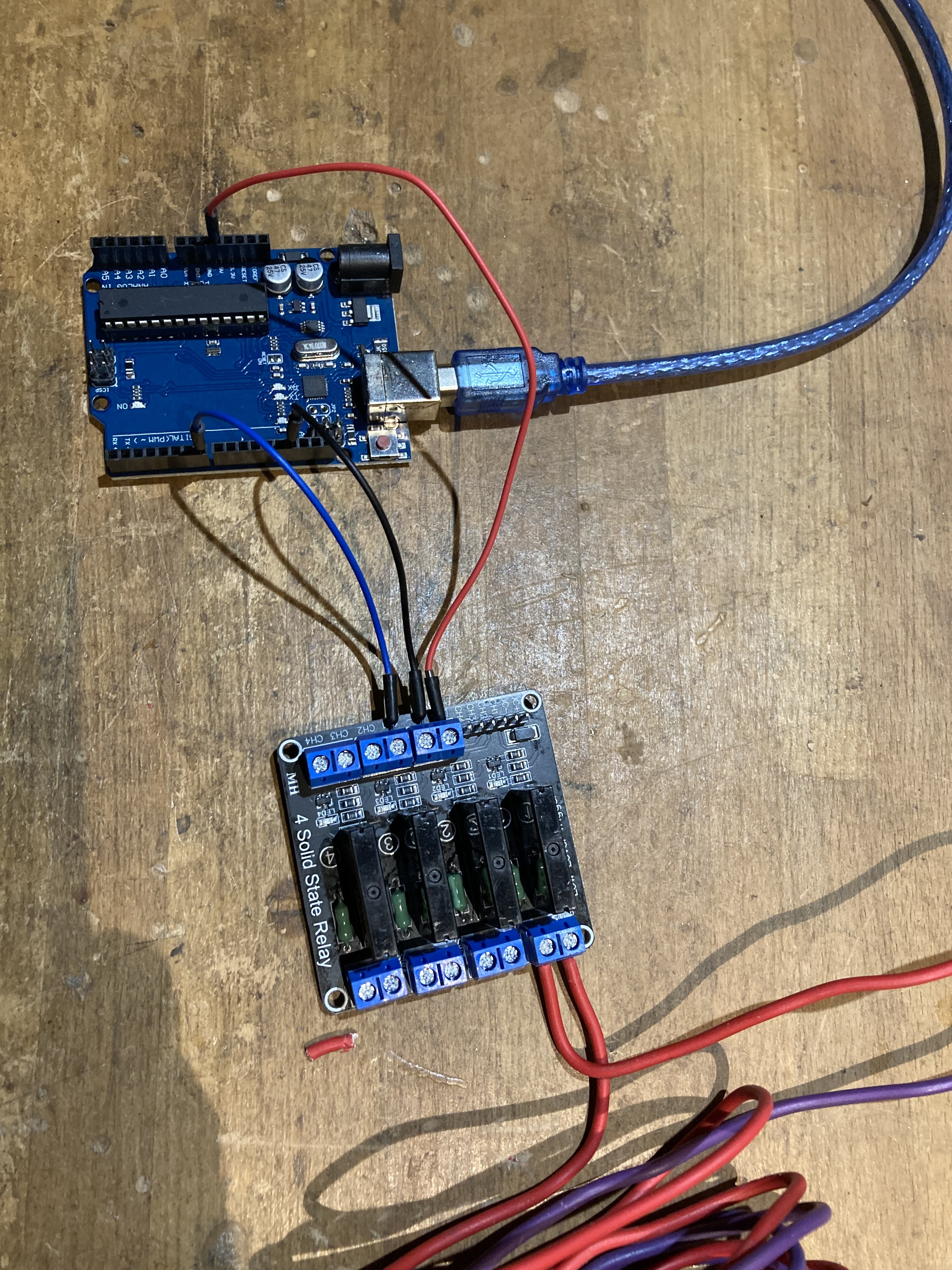

Quel est l'état de la LED1:
Voila:
Au niveau de l'Arduino, débranches le fil bleu.
Fais un reset
Mesures la tension sur la pin 7, qu'as tu?
Lance la commande PON1, quelle mesure as-tu et quel texte dans le moniteur?
Peut-être change la pin de commande, en changeant cette variable relaisPin
j'ai zéro V entre Gnd et la pin 7, Idem quand je lance la commande PON1, et avec la pin 4 c'est identique...
Ce qui est bizarre:
  • quand je branche le câble USB, la lampe test s'allume et reste allumée
  • quand je lance mon FB la lampe s'éteint et se rallume aussitôt, même sans commande PON ou POF...
  • les commandes PON ou POF sont sans effet aussi bien depuis l'IDE que depuis FB
  • au premier essai la lampe s'était pourtant bien éteinte après un pon1 !!! cf post #48

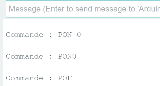

C'est le reset de l'Arduino à l'établissement de la communication par FB
Habitues toi à utiliser des commandes avec chiffres comme PON1 ou PON3, PON et POF n'ont d'effet que si la relais "tire"
Au début, fait tout tes essais depuis l'IDE.
Quand tu lances l'ordre PON1 qu'as tu dans le moniteur?
Après, je ne sais plus :woozy_face:, à part essayer avec un autre Arduino.
pour Pon1 sur l'IDE, j'ai ça :
Est-ce que ça ne pourrait pas être le relai 1 qui "colle", dans ce cas on pourrait en essayer un des trois autres ?
