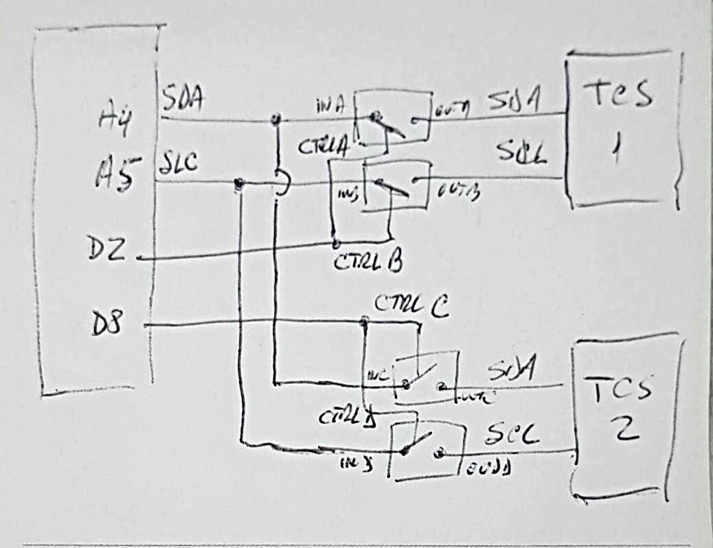

Mis dudas son las siguientes:
  • La comunicación I2C se realiza sin poder modificar el identificador del sensor, de manera que dos sensores iguales tendrán el mismo identificador.
  • Justo necesito 2 sensores, para medir en dos condiciones diferentes, eso sí, en dos momentos muy diferentes: Una dentro del aparato y otra fuera del aparato (segundo sensor conectado por cables con unos no más de 30cm de distancia).
  • Cuando quiera utilizar uno, no necesitaré utilizar el otro JAMAS, es imposible e innecesario (no quiero aburrir con los detalles, pero os pido que aceptéis esto como axioma).
  • Puedo utilizar un multiplexor de I2C, como el TCA9548A, el cual me permite utilizar 8 dispositivos I2C con la misma dirección, el cual cuesta unos $10 redoneados y he de importar del extranjero.
  • La otra solución, que no sé si funciona y se me ocurre, es no alimentar el sensor que no deseo utilizar en el Vin, y utilizar 2 octoacopladores con 2 resistencias, que las encuentro en la tienda de la esquina, y con $10 compro como nosecuantasmil de ambas.
¿Funcionaría mi solución octoacoplada?
Adjunto un esquema no resuelto, ya que no tengo los sensores en el Frirzing, pero es para documentar la idea que surge en mi cabeza, a ver cuan errado estoy.

Puedes usar un CD4066 para multiplexar las señales, me parece más confiable que hacetlo con las alimentaciones.
Ahora no estoy en casa, luego te hago un esquema si quieres.
Muchas gracias, desconocía ese componente, si te lo agradecería cuando puedas, yo mientras haré mi rarea y me voy a documentar sobre el mismo.
Usando los 2 pines de tu esquema (D2 y D8) podés seleccionar las señales SDA y SLC de cualquiera de los 2. Con HIGH en los pines de control cierra la llave, con LOW se ponen en alta impedancia (HiZ) o sea abren
Se podrían llegar manejar con un solo pin agregando un transistor.
Edito: se me ocurrió una alternativa mejor con el 74HC157. Miro la hoja de datos y en un rato te paso el esquema

Lo del Hc157 queda descartado, las llaves no son bilaterales como en el 4066 (o sea, no importa cual lado de la llave usas como entrada y cual como salida, es como un rele, digamos) en cambio el 157 es multiplexor 2 entradas a 1 salida, si importa como se conecta y no sirve para este caso.
En lo particular prefiero no andar "jugando" con las alimentaciones. Tienes que dar tiempo a que estabilicen, a que los componentes tambien lo hagan, y no sabes bien cuál es ese tiempo de espera... Non mi piace.
Conmutando las señales no hay esperas. El 4066 "soporta" hasta 40 MHz, imagínate que nunca vas a necesitar tan alta velocidad de switcheo con un arduino.
Pones en HIGH el pin de control del que vas a leer/escribir, si quieres aseguras que el otro esté en LOW, y listo, haces la lectura o escritura.
Aparte, según la hoja de datos, el TCS34725 consume 65 uA en espera. ¡Nada! Y encima lo podes poner en modo sleep que consume 2.5 uA.

El GND es común al arduino (o lo que vayas a usar). Para los pines de control no hacen falta resistencias, son de alta impedancia. Y para las llaves tampoco necesitas nada, tienen una resistencia interna menor a 200 ohms, no creo que influyan en nada.
Nota al margen, el 4066 puede manejar incluso señales analógicas, no solo digitales, y como se pueden alimentar con fuentes simétricas (+5V y -5V, por ej.) puedes pasarle directamente señales de audio, por ejemplo.
