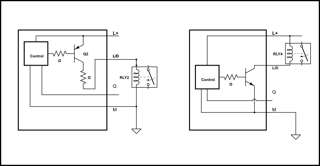

Hola, tengo un sensor fotoeléctrico de la marca sensick v180-2, adjunto el documento que viene en la caja.
Me gustaría si me pueden ayudar a conectarlo al arduino, el sensor funciona de 10 a 30 v tengo un transformador a 24v para alimentarlo y tengo el conector con los cuatro cables el marrón, blanco negro y azul, pero no comprendo el dibujo del documento donde pone:
brn --- L+
blu --- M
blk --- Q
wht --- L/D
¿que significa L+, M, Q y L/D?
Gracias.
datasheet v180-2.PDF (1.21 MB)
Estuve ojeando las especificaiones y creo que el L+ quire decir que es el positivo de la energia y la M- es el ground. El L/D quire decir light o dark. Esta es la salida para energizar posiblemento on relay que usa una corriente de menos de 100ma. La salida es de un transistor pnp o npn. Tienes que ver cual es el transistor de salida de tu sensor. La Q puede ser la senal de salida tipo voltaje. No comprendo como una compania no tiene una aplicacion que demuestre como alambrarlo. Tiene mucha infoamcion que no sirve para nada y lo mas importante lo omitieron que es como alambrarlo.Espero que esto te ayude.
Gracias por tu respuesta, el sensor es tipo pnp.
La verdad es que lo que más controlo es la programación y mirando la información que me dan junto con el sensor no se por donde tirar.
Antes de preguntar en un sitio como éste que es de arduino y no de un sensor fotoelectrico del tipo industrial como el que consultas, no te parece más lógico consultar a la empresa que lo fabrica o a quien te lo vendió?
Tal vez incluso en un foro eléctrico sea mas razonable la consulta esperando que alguien lo haya usado.
Supongo que finalmente lo conectarás a un Arduino pero seguimos conque el origen no es de este lado de la balanza, es mas bien eléctrico.
Yo estuve viendo el pdf y no me queda claro mas que esto.
Se alimenta con 10 a 30 Volts en los pines L+ y M, asi que empezaría con 12V
Luego pondría una R o un RELE de 12V entre Q y L+ esperando que L/D cambie cuando este iluminado o no.
Simple como eso.
Adjunto un esquematico que de acuerdo a la infomacion que ellos ofrecen puede ser como es que la salidas del sensor se pueden alambrar.Esto es para que tengas una idea de como trabaja el sensor. La Q creo que es una senal digital que se puede usar para leerla con el arduino.

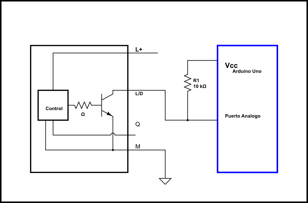

Adjunto un circuito usando el sensor con el transistor NPN para que pruebe para ver si te trabaja.

Estoy esperando a que me llegue el zener para seguir probando, mientras he intentado utilizar la fotocelula NPN tal y como me dice tauro0221, pero no lo consigo. He medido con el voltimetro y cuando detecta un objeto entonces con el cable negro (q) y el marron (L+) cambia el estado de 0v a 24v pero el L/D sólo lo puedo usar para juntarlo con el marron o el azul para cambiar por defecto que la fotocelula actue NO o NC.
Por otra parte con la fotocelula PNP con el cable negro y el marron también cuando detectaba un objeto obtenía 24v y cuando no 0.
Se me ocurrió intentar conectarla directamente a un contactor de 24v para activarlo, pero no se activa, se escucha un zumbido muy tenue cuando deberia de activarse pero nada mas. El contactor funciona porque lo he conectado directamente a la fuente de 24v y actua perfectamente. Por lo que supongo que algo no conecto bien o no entiendo, porque si no deberia de actuar el contactor y quizás por eso también tengo problemas con la lectura desde arduino.
Un saludo y gracias
No se porque pero creo que ya hemos decidido de que el voltaje es entre la +L y la -M. La L es el positivo y la M es el ground. Entonces todas las medidas de voltaje deben hacerce usando la M como referencia de ground. Si vaz a leer voltaje tienes que usar la M como ground. Otra pregunta tu conestastes la M al ground del Arduino? Ambos tienen que estar conectados a un punto comun que es la M y el ground del Arduino. Digo esto porque veo que haces lecturas de voltajes usando diferentes cables para ver los voltajes. trata de leer los voltajes usando la M.
He conectado el ground al arduino y así consigo leer, pero como habia comentado anteriormente en estado high lo reconoce perfecto, cuando debería de mostrar low muestra resultados aleatorios que van cambiando. He estado buscando por internet, puede ser que eso lo solicione con una resistencia pull down?
Es por seguir buscando información sobre eso y realizar pruebas por ahi o descartarlo.
Gracias
Aqui te sugiero que hagas una prueba a los dos sensores. Al sensor de PNP aplicale voltaje y hazlo funcionar mientras lees el voltaje en pin Q y el del L/D. Al de npn haz la misma prueba y lees los pines de L/D y la Q. El unico que te debe dar voltaje es el Q pues el L/D es la salida del colector del transistor npn y este solamente suple el ground. Aqui posiblemente los sensores se hayan danado pues en uno de los hilos tu mencionas que los energizastes con un transformador AC por lo tanto esto puede haber danado los sensores.
