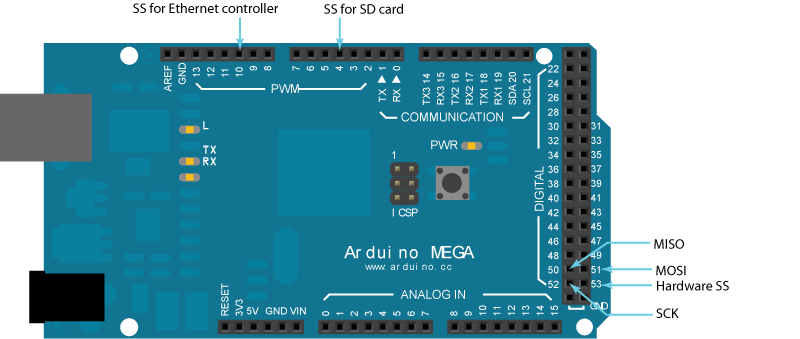

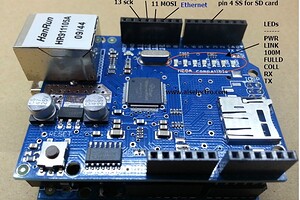

Al conectarlo normal no funcionaba , por lo tanto al buscar encontré que para arduino mega los pines 11,12 y 13 se debían conectar con los pines 51,50 y 52 pero no pueden estar conectados a los pines 11 , 12 y 13 del arduino al mismo tiempo.
Conexión pin 11(MOSI) deberá ser doblado (se recomienda doblar hacia afuera el pin para mayor facilidad) y conectarlo al pin 51 del arduino mega 2560.
Conexión pin 12 (MISO) el cual también deberíamos doblar para que no entre en la conector lo conectaríamos al pin 50 del arduino mega.
Conexión pin 13 (sck) el debemos doblar para que no entre en el conector del arduino mega(pin 13 el mismo), este debería ir conectado al pin 52 del arduino mega.
Quedaría algo como se ve en las fotos adjuntadas.
