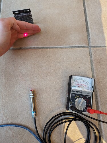

Hallo nochmal!

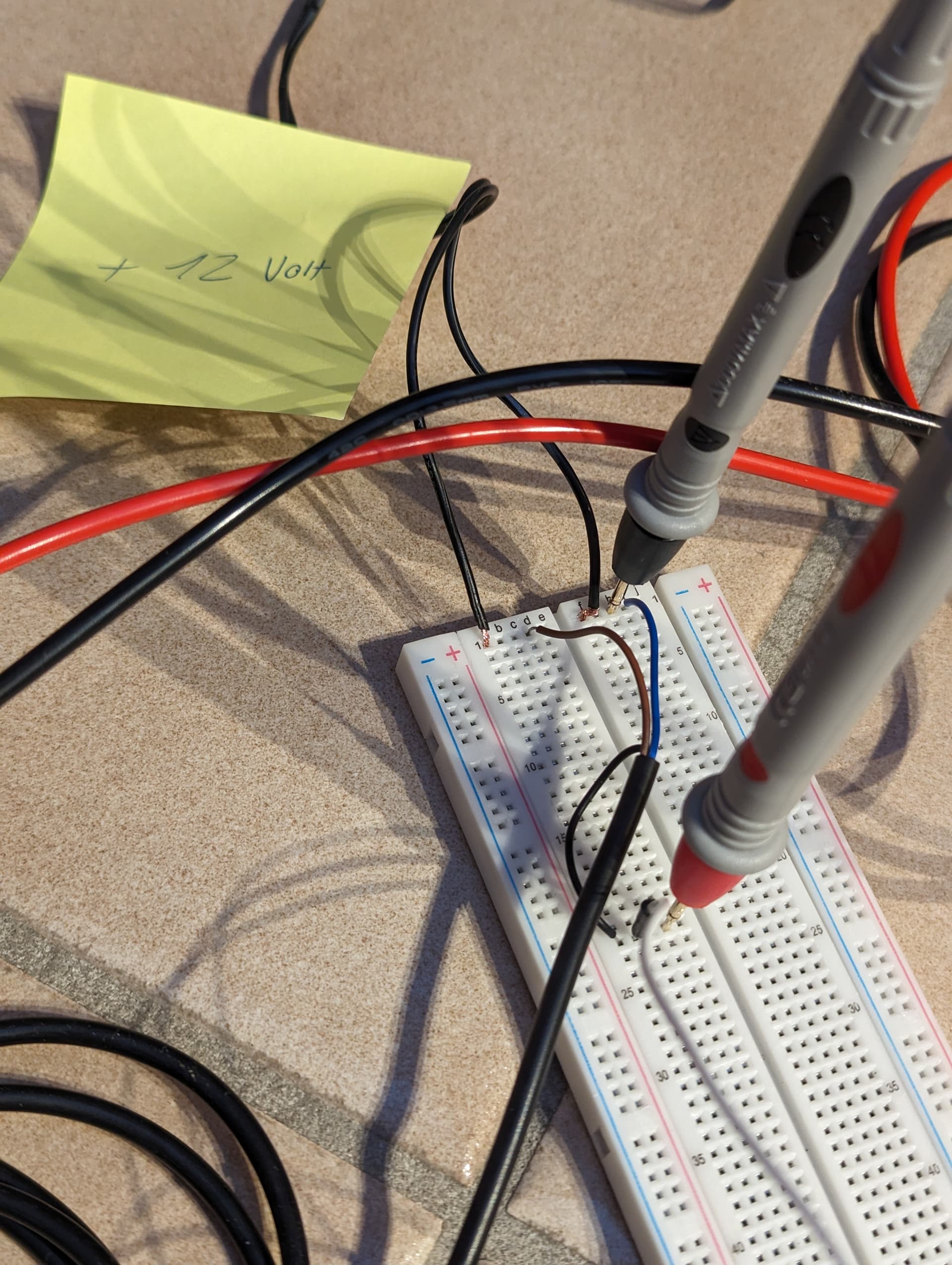

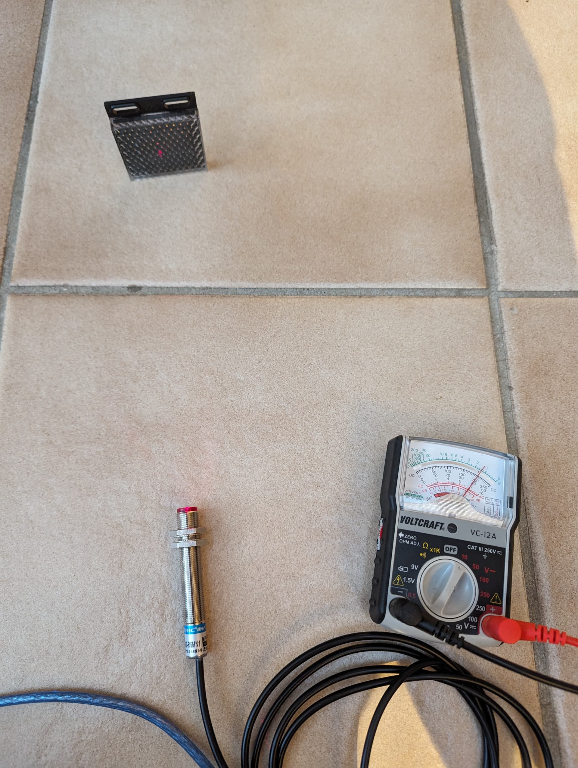

Die Lichtschranke ist inzwischen angekommen aber wie erwartet kriege ich es nicht hin. Ich habe mal Fotos von einem Testaufbau gemacht der nur ein High/Low Signal anzeigen soll. Das Multimeter ist an +12v der Lichtschranke und am Signal Kabel der Lichtschranke angeschlossen. Die Lichtschranke siehe foto hat 3 kabel (Braun = + 10-30v, Blau= Masse und Schwarz = Signal)

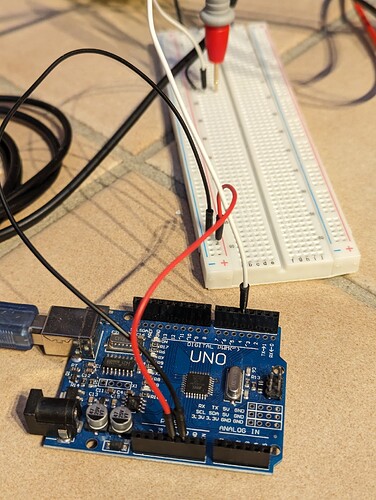

Das Multimeter zeigt mir ein High/low signal an, wenn ich meine hand vor den Laser halte/wegnehme . Im Seriellen Monitor wird mir aber dauerhaft High angezeigt. Pullup wie empfohlen an.
Meine Vermutung ist jetzt, weil das Multimeter nicht bis ganz auf Null geht, dass eine Rest Spannung anliegt und deswegen der Serielle Monitor kein Low Signal anzeigt???
Hier der Code falls es hilft:

Hast Du GND vom Sensor mit GND vom Arduino verbunden?
Gruß Tommy
Du tust ja Wechselspannung Messen :slight_smile:
außer dem unter 2V ist LOW.
