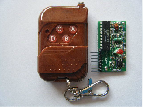

Independientemente de usar o no un arduino, tambien tenía pensado el manejo remoto de este dispositivo mediante este cacharrillo:
Me encuentro con la misma tesitura, que le mando 5v
Pensando, pensando, lo único que se me ocurre es usar unos reles de 5v los cuales me cierren el circuito a partir de que se exciten con una señal desde un pin digital
¿Alguna idea?
