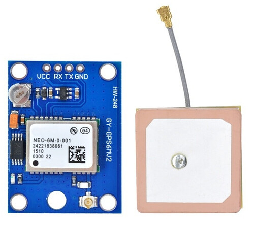

Bonjour,
Je ne suis pas du genre à demander de l'aide mais là je sèche.
Je viens de recevoir mon module GPS -> gps6mv2
Celui-ci :
J'ai fait mes testes avec une NANO et UNO.
Après plusieurs recherche sur internet pour voir comment le faire fonctionner, je tombe sur les librairies TinyGPS, TinyGPS++ et Adafruit_GPS
Après plusieurs testes avec TinyGPS ou TinyGPS++ rien de concluant. J'ai vu sur d'autres forum que les libs TinyGPS et TinyGPS++ peuvent être instable. Du coup j'ai testé avec Adafruit_GPS et là mm résultat à savoir rien du tout.
Le rien du tout c'est quoi ? :slight_smile:
  • lorsque je teste les Sketch d'exemple des Lib Tiny par exemple celui-ci : DeviceExemple -> j'obtiens toujours ceci dans le moniteur série : No GPS detected: check wiring.
  • j'ai testé un autre Sketch TibyGPS -> test_with_gps_device (un d'exemple de la lib) : j’obtiens ceci :
A chaque fois j'ai bien pris le temps de modifier les Pins RX et TX pour correspondre à mon branchement.
Dans mon cas le branchement est le suivant :
  • GPS VCC -> 5v Arduino
  • GPS RX -> Pin 8 Arduino
  • GPS TX -> Pin 9 Arduino
  • GPS GND -> GND Arduino
Plusieurs points me laisse perplexe :
  • jusqu'à maintenant, j'ai 0 led qui s'allume sur le GPS (il me semble que normalement elle devrait clignoter mais ce n'est pas le cas)
  • j'ai vu également que le GPS pourrait être en mode binaire (pas bien certain de ce que j'ai lu en anglais) comment s'en assurer ? et que dois-je faire dans ce cas ?
J'ai l'impression que le GPS est mort mais comment s'en assurer ?
J'espère avoir été assez clair et merci d'avance pour votre aide .

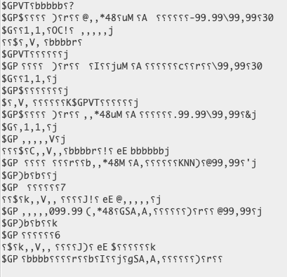

Merci pour votre réponse.
J'ai déjà testé TX GPS au RX arduino mais cela ne change rien.
J'ai tout de même refait le test avec ma MEGA :
j'obtiens ceci dans le moniteur série :
Adafruit GPS logging data dump!
$GPTXT,01,01,01,PMTK inv format*3E
$GPRMC,,V,,,,,,,,,,N*53
$G$GPTXT,01,01,01,PMTK inv format*3E
$GPVTG,,,,,,,,,N*30
$GPGGA,,,,,,0,00,99.99,,,,,,*48
$GPGSA,A,1,,,,,,,,,,,,,99.99,99.99,99.99*30
$GPGSV,1,1,00*79
$GPGLL,,,,,,V,N*64
$GPVTG,,,,,,,,,N*30
$GPGSV,1,1,00*79
$GPGLL,,,,,,V,N*64
$GPVTG,,,,,,,,,N*30
$GPGSV,1,1,00*79
$GPGLL,,,,,,V,N*64
$GPVTG,,,,,,,,,N*30
$GPGSV,1,1,00*79
$GPGLL,,,,,,V,N*64
$GPVTG,,,,,,,,,N*30

freyja9:
Donc la com fonctionne par contre, il semblerait que le GPS ne capte rien.
Test code for Adafruit GPS modules using MTK3329/MTK3339 driver
-le code testé avec la carte MEGA est-il parfaitement adapté à la puce NEO-6M ?
-qualité de la (fragile) connection d'antenne ?
-test effectué en intérieur ou en extérieur ?
J'ai testé en intérieur mais également en extérieur sur le balcon.

J'ai la même sortie dans le moniteur
$GPGSV,1,1,00*79
$GPGLL,,,,,,V,N*64
$GPVTG,,,,,,,,,N*30

En cherchant sur le site arduino (loupe en haut de la page) je trouve ce lien qui explique comment utiliser ce GPS.
Il indique notamment
Note:- The module supports baud rate from 4800bps to 230400bps with default baud of 9600.
Ta datasheet indique des vitesses entre 4800 et 115200 bauds.
Le problème peut venir de l'alimentation. Est-ce l'arduino qui alimente le GPS ? Si oui c'est peut-être trop demander à un UNO.
Here, I suggest you to use external power supply to power the GPS module because minimum power requirement for GPS module to work is 3.3 V and Arduino is not capable of providing that much voltage.
L'auteur indique aussi que l'antenne est un peu faible et ne capte rien en intérieur. Il a acheté une autre antenne.

Pour l'antenne, malheureusement j'ai que celle-ci.

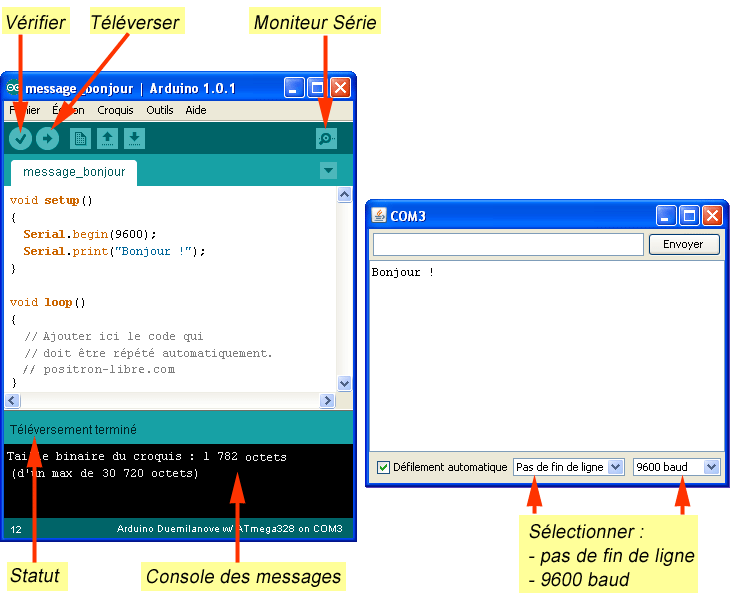

Essaye de changer les réglages de la console, avec les boutons en bas à droite.
Désolé je suis sur mon portable, je ne peux pas t'en dire plus.
Je me suis procuré une 2e antenne et toujours le même souci
Par contre j'ai réussi à obtenir ceci :
$GPTXT,01,01,02,u-blox ag - www.u-blox.com*50
$GPTXT,01,01,02,HW  UBX-G5xxx  00040005 FFF9FFFFp*14
$GPTXT,01,01,02,ROM CORE 5.00 (28483) Jun  6 2008 14:45:11*40
$GPTXT,01,01,02,ANTSUPERV=AC SD PDoS SR*20
$GPTXT,01,01,02,ANTSTATUS=DONTKNOW*33
$GPTXT,01,01,02,ANTSTATUS=OK*3B
Sinon rien de neuf :frowning:
