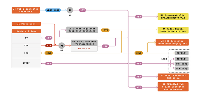

das Arduino UNO R4 Minima/Wifi Board hat eine Hohlstecker Buchse.
Ich wollte fragen ob man dort ein Netzteil mit 12 Volt anschließen und betreiben kann?
Das komische ist das der Vin-Pin am R4 Board 20 Volt verträgt.
ChatGPT sagt mir allerdings das am Hohlstecker 12 Volt schon zu viel sein können. Ich bin etwas unschlüssig was das ganze betrifft.

Hier: Arduino® UNO R4 WiFi – 32-bit MCU with WiFi & Bluetooth — Arduino Official Store
Input voltage (VIN) 6-24 V
Da gibts auch noch: https://docs.arduino.cc/resources/datasheets/ABX00087-datasheet.pdf

Dort kann man sehen das der J5 Power Jack auf VIN verbunden ist.
Das Heist doch auch das ich mit einem 20 Volt Netzteil mit dem Hohlstecker verbunden werden kann?

ich habe das Datenblatt nicht gelesen weil es fast 50 Seiten hat und ich zu faul war. Ich habe das PDF nach dem Wort Power durch sucht und bin als erstes auf das Bild gestossen. Und damit war die Suche beendet.
Das war die Info die ich gebraucht habe.

Aber was hat "Power" mit der max. Eingangsspannung zu tun ?
Das Wort Power hat mit meinem schlechten Englisch zu tun.
Naja....du hättest da dennoch fündig werden sollen.
Als Titel für den Spannungsbereich steht da Power.
