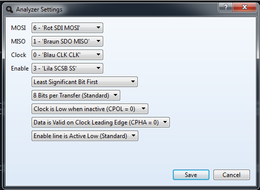

Komisch finde ich allerdings, dass die Signale gar nicht so ankommen, wie ich sie vermuten würde.
Ich hab mal ein capture von einem Mitschnitt in den Anhang gelegt.
Am braunen Kabel, dass den SDO des Chips mit dem MISO des LA verbindet kommt gar nichts an.
Das ist auch vollkommen in Ordnung (hatte schon irgendwelche komplexen Handshake oder Verschlüsselungen befürchtet).
Das Seltsame ist aber die Form des SCSB/SS am lilanen kabel.
Das sieht für mich eher aus wie das Clock-Signal.
Das Clock Signal selbst, ist auch wieder ZU komisch um wirklich einen Takt zu erzeugen.
Daher ist es auch weiter nicht verwunderlich, dass das SDI/MOSI Signal lauter missmatch errors ausgibt.
Ich habe alles zweimal doppelt gecheckt.
Verkabelt ist alles richtig und die Channels sind sicher richtig benannt.
Das ist auch das erste mal, das ich so etwas mache, daher hab ich keinerlei Erfahrung mit so etwas.
Die Einstellungen mit denen ich das SPI Signal auswerten wollte (geht ja nicht wegen den "missmatches") habe ich auch mal als Anhang dazu gelegt.
Vielleicht kann jemand von euch mehr zu diesen "Anomalien" sagen?
Stimmt, das ist das allerseltsamste.
Vielleicht mal mit einem bekannt richtigen Datenaustausch üben?
