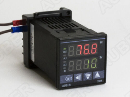

stai cominciando dalla fine, per farlo con arduino se non hai esperienza ti serve del tempo, se hai fretta puoi cercare dei regolatori pid gà fatti tipo questo
