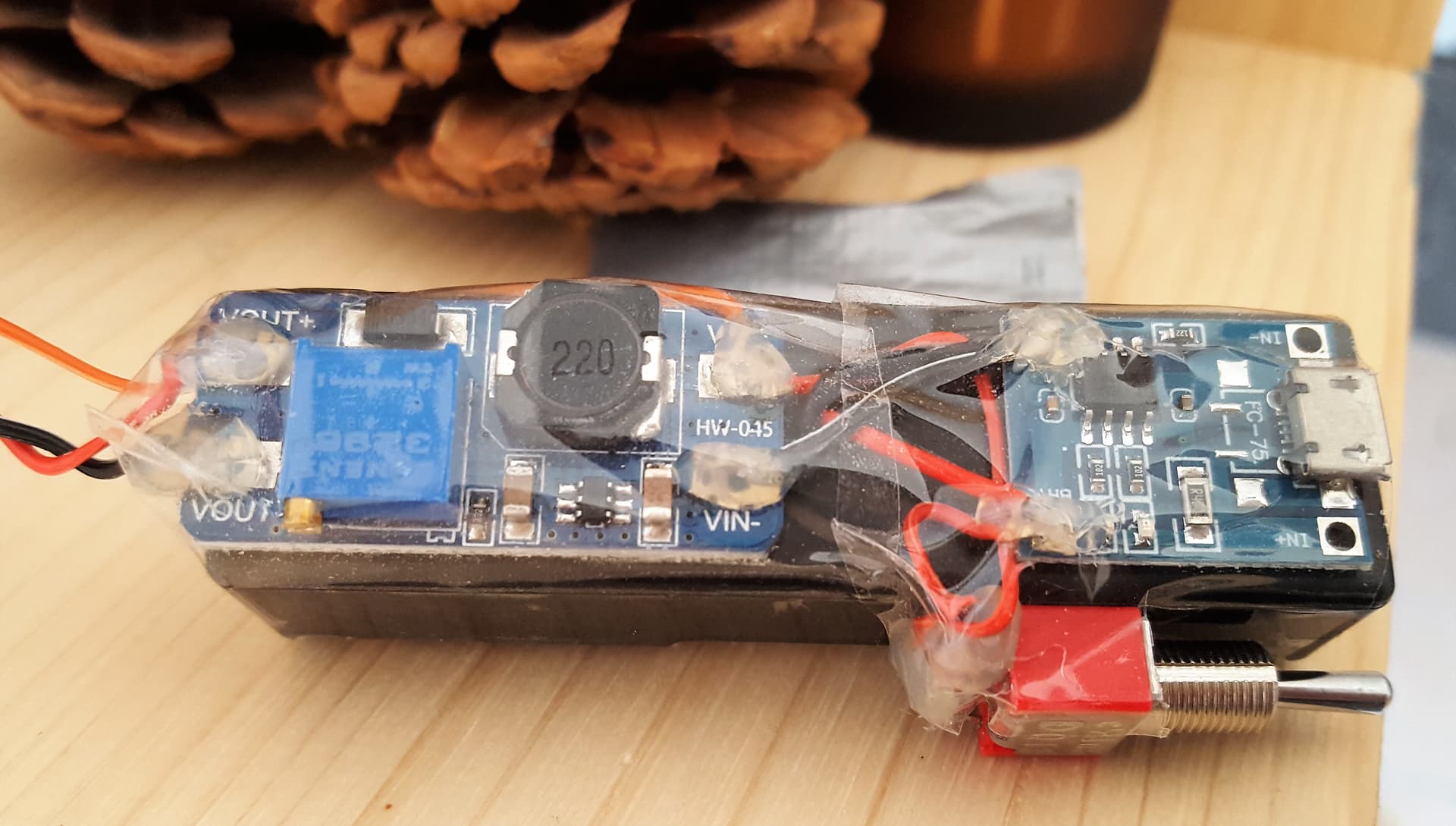

Coté alimentation, j'utilise plusieurs combos batterie Li-ion - chargeur USB - convertisseur de courant. Depuis peu je prends l'habitude d'y connecter un fil supplémentaire pour mesurer le voltage de la carte (il sera connecté à la pin A3 dans la station météo) et de raccorder les embouts avec des sockets (des headers femelles) plutôt que des embouts mâles.
ici un montage (pas encore soudé sur la photo) sur batterie LiPo 250mAh de récupération. Environ 5 à 6h d'espérance de vie (voir plus bas).
un autre plus récent, batterie 18650 Li-ion 3,7V 3500mAh (pile de cigarette électronique). Va sans doute tenir 24h avant de s'éteindre dans la même configuration que la batterie LiPo.
