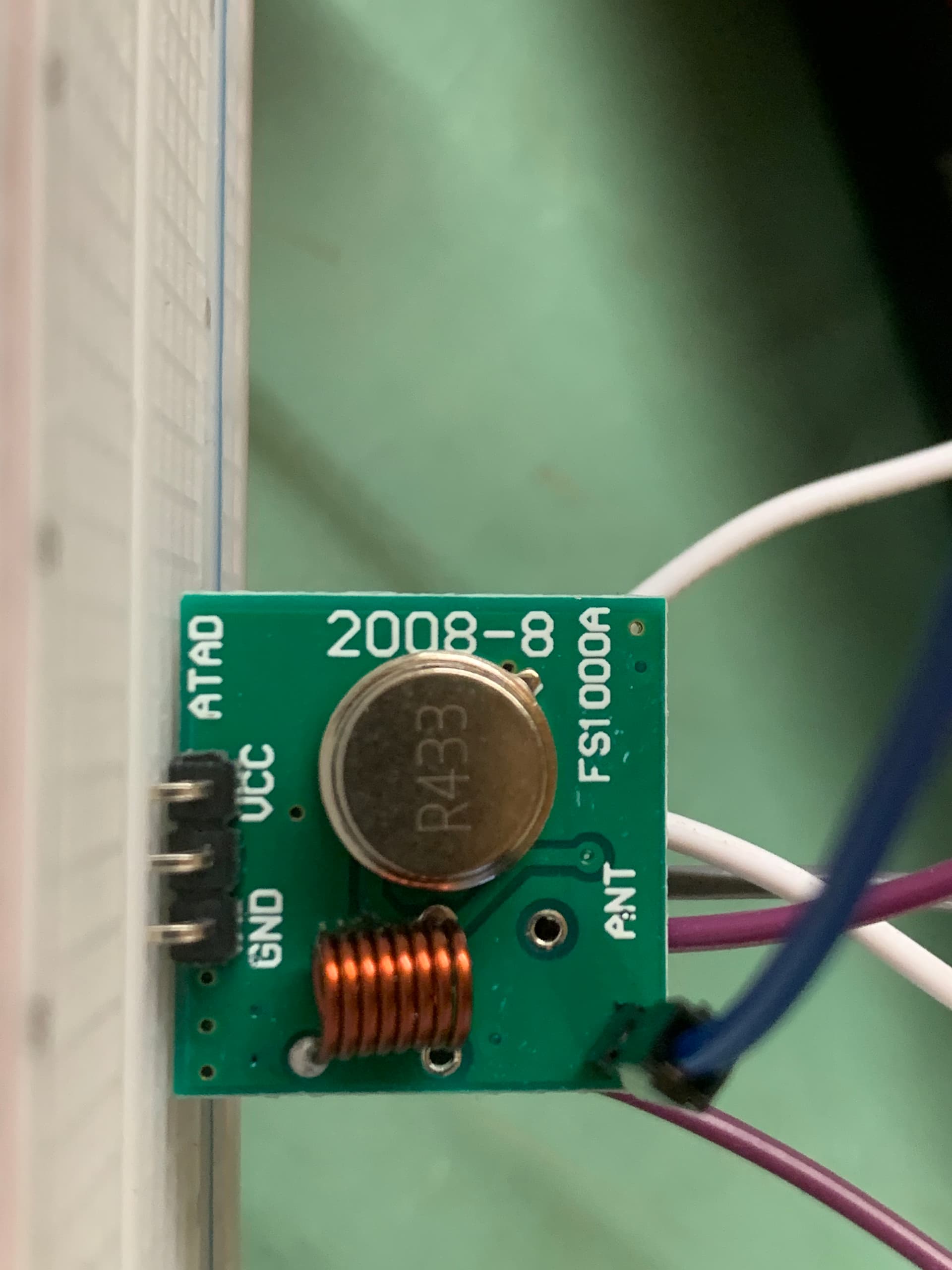

Die habe ich im Funduino-Shop gekauft:
https://funduinoshop.com/elektronische-module/wireless-iot/funktechnik/433mhz-funksender-und-empfaenger

Kein Wunder, dass es nicht richtig funktioniert.
Du verwendest Baugruppen, die nicht mehr Stand der Technik sind.
Weiterhin darf der Empfänger nicht in der Nähe von größeren Metallflächen oder elektronischen Geräten wie Monitor oder PC sein.
Auch deine verwendete Datenrate von 5000 Bd sind sehr schlecht, da nur 2000 Bd für die Library frei gegeben ist.
Auch die Antennenlänge solltest du optimieren. 174 mm sind da richtig und dann nicht eine Wellenlänge, sondern 1/4 Wellenlänge .
Bei einem richtigen Aubau erreichst du auch mit diesen Baugruppen min. 20m Reichweite.

Ich habe jetzt mal in die technischen Daten geschaut
Technische Daten Sender / Transmitter XY-FST:
Betriebsspannung: 3,5 - 12V DC
Reichweite: 2m - 200m (Abhängig von der Betriebsspannung und ggf. verwendeter Zusatzantenne)
Übertragungsrate: 4 KB / s
Sendeleistung: 10mW
Es gibt auch welche mit der zehnfachen Sendeleistung 100 mW.
Und Antenne macht natürlich auch etwas aus.
Also mit 5000 baud ist schon mal nicht
Die Module sind wirklich mau.
