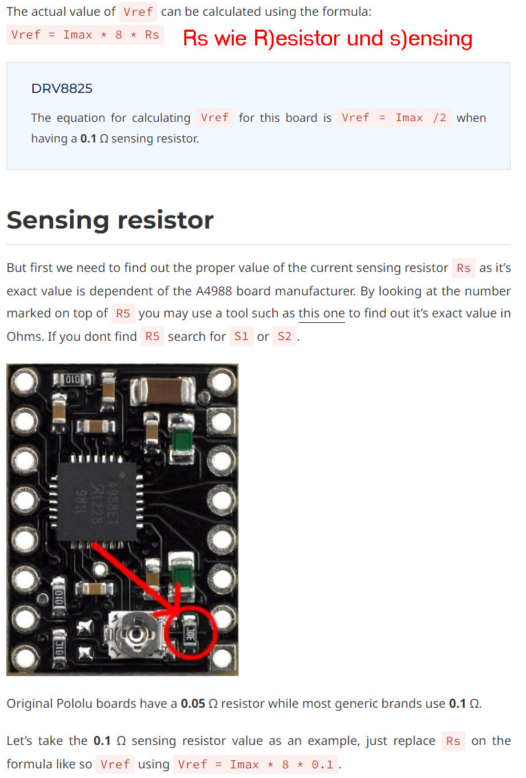

Nach dieser Anleitung Ardufocus | A4988 motor current tuning soll man nach einer Formel die Spannung für den Stepper ausrechnen und den Poti entsprechend einstellen.
Formel: Vref = (Imax * 0,8) * [Widerstand der Spule]
Das ergibt: 1 * 0,8 * 4,5 = 3,6 Volt Vref
Die 0,8 stehen für 80% der Leistung, damit die Hitze-Entwicklung nicht zu groß wird.
Wurde das korrekt interpretiert?
Ich denke, Du hast da einiges mißverstanden. Bei einem Stromtreiber wie dem A4988 ist die Motorspannung irrelevant. Auch der Spulenwiderstand ist eher unwichtig. Der Widerstand den Du in die Formel einsetzen musst, ist der Meßwiderstand auf deinem Treiberboard. Das ist üblicherweise etwas zwischen 0,05 und 0,1 Ohm. Und zum Betrieb des Motors brauchst Du eine deutlich höhere Spannung. Versorge den A4988 mit mindestens 12V Motorspannung Vmot.

Den Fehler mit dem falsch markierten Widerstand in der Anleitung hatten wir im englischen Teil des Forums auch schon. Es ist halt auf nichts Verlass - besonders im Internet :thinking:
Die Widerstände um die es geht sind die 2 etwas größeren, die auf deinen Fotos rechts von den Kühlkörpern verdeckt werden - kann man auf den Bildern deshalb nicht erkennen.
Hier nochmals Fotos ohne Kühlkörper:
Mir stehen beide Varianten für den Einbau zur Verfügung.
Grünes Board: R4 und R5 haben 0,1 Ohm
Rotes Board: S1 und S2 haben 0,1 Ohm

Du sollst nicht herumexperimentieren sondern durch messung der Referenzspannung den Nennstrom des Motors am Treiber einstellen. Den genauen Wert für die Einstellung ist vom Wert der Strommeßwiderstände abhängig.
