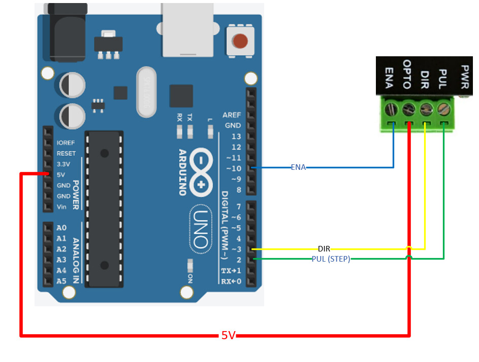

Et il fonctionne, avec ce schéma:
Et toujours les mêmes remarques:
Aux essais, est ce que le moteur tourne normalememt, est ce que le moteur se libère, périodiquement ou est il tout le temps bloqué ou tout le temps libre ?
A+
jpbbricole

C'est clair, il suffit de lire le schéma (pourquoi tourner autour du pot?):
TOUS les signaux qui entrent sur l'opto sont actifs à niveaux bas, mais il faut que OPTO SOIT À +5V
SI CELA NE MARCHE PAS, C'EST QU'IL Y A UN BUG DE CÂBLAGE.
Il faut sortir le multimètre pour voir qui déconne.

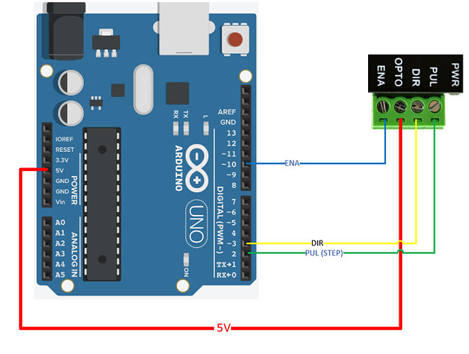

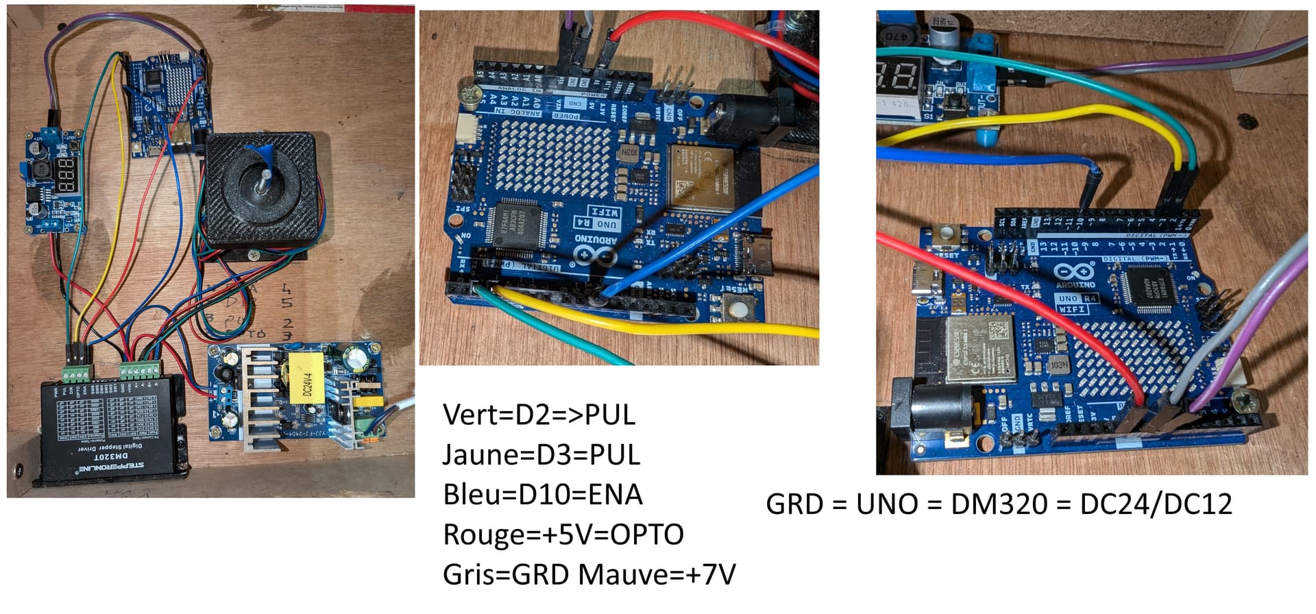

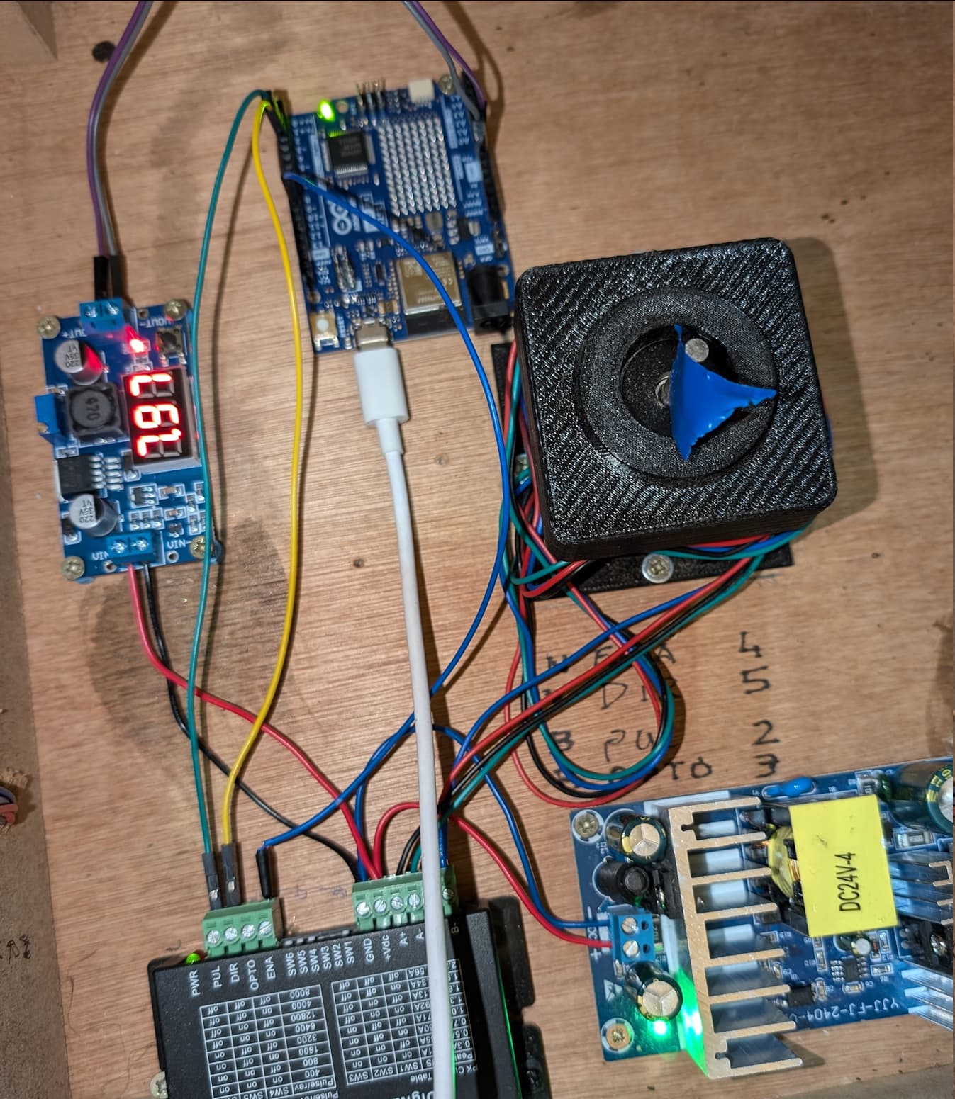

Réveil tôt, on démonte, on refait le câblage avec couleurs de ton schéma
le code
le montage
LE MOTEUR NE TOURNE PAS
MODIFICATION
OPTO en l'air
Moteur TOURNE + déblocage après 10 A/R
Donc ??? l'Arduino ? :hot_face:
Erreur : LIRE Jaune=D3=PUL

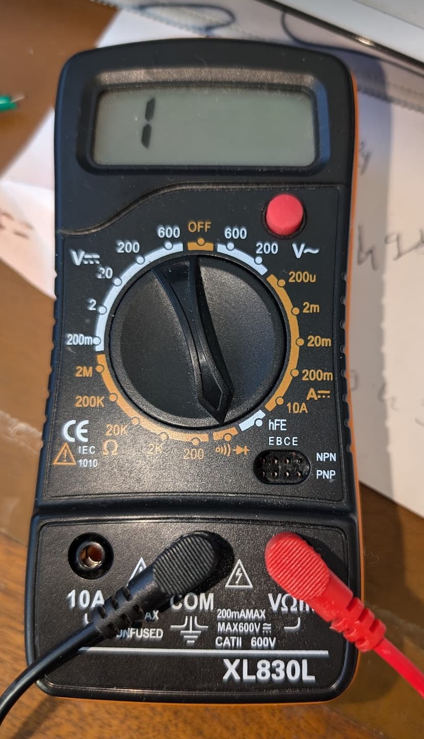

Voila mon multimètre, est il bon ?
Faut 'il tester sous tension les pins en l'air ?
pin en l'air et hors tension.
Di tu fait toucher les 2 pointes ensemble, il doit indiquer 0 je pense.
Oui c'est un bip avec la même icone
Je regarde le mode d'emploi du XL830L, il me manques une info
Oups, j'ai tardé.
En diode ou en sonette, c'est OK
Donc, diode en inverse, il affiche 1
Diode en direct, il doit afficher la tension de la diode, soit environ 1,8V.
Selon les essais avec 1 led + R et mon multimétre, ça devrait marcher pour vérifier si les opto sont bons ou 1 est en panne.
"pin en l'air et hors tension." me parait bizarre, ne serait ce pas "pin en l'air et sous tension" ??
hors tension => 1 dans les 6 mesures OPTO => DIR PUL ENA
sous tension => id°
Non, c'est bien "hors tension".
Mon multimétre detecte bien une tension de diode dabs 1 sens, et rien ("OL") quand je fais le test que je t'ais indiqué.
Le tien, personnellemrnt, je ne sais pas ce que ton multimétre epére quand il indique id°

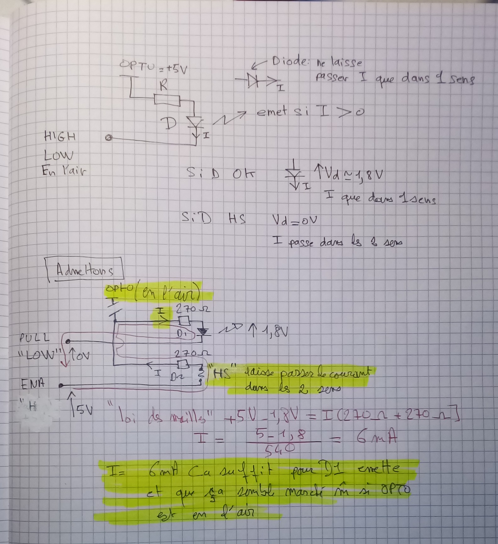

Un cas ou ça peut marcher, OPTO en l'air:
Alors ca peut paraitre abstrait pour un non élec, mais bien guidé, ça devrait pouvoir se vérifier facilement.
En fouillant sur le Net, j'ai choppé une photo de la carte du DM320, (capot enlevé), on voyait trés nettement qu'il y avait des opto coupleurs montés sur la carte, mais pas lesquels, si on sait qui ils sont, on peux les tester à l'ohmétre.
