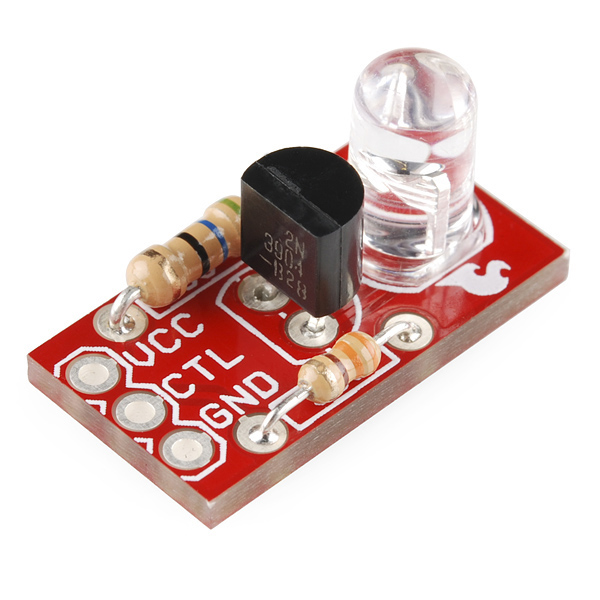

OK, also ich würde das zum Beispiel so machen (bin übrigens auch nicht "vom Fach"):
Ich hoffe, du kannst einfache Schaltpläne lesen :slight_smile:
Wie groß R3* sein muss, hängt von den verwendeten IR-LEDs und dem gewünschten Strom ab.
Man kann das so berechnen:
R3 = ( [Vcc] - [LED-Forward-Voltage] ) / [LED-Forward-Current]
Beispiel:
Vcc: 5 Volt
LED-Forward-Voltage: 1,35 Volt. Es gibt 2 LEDs also: 2,7 Volt
LED-Forward-Current: 100mA (also 0,1A)
Rechnung:
(5-2,7) / 0,1 = 23 Ohm (nimm den nächsthöheren Wert, den du hast).
Zu den Bauteilen:
Der IRLZ34 ist für diese Anwendung vielleicht ein wenig überdimensioniert, allerdings ist es ein sehr gängiger MOSFET, der leicht zu bekommen ist und in keinem "Hobby-Löt-Labor" fehlen sollte, also ein "Standardbauelement".
*) Das ist übrigens der "Vorwiderstand" - auch wenn er in diesem Fall nicht vor sondern nach den LEDs angeordnet ist. :slight_smile:
in Post#1 von Hotsystemd ist ein Link auf verschiedene Schaltpläne, die zeigen, wie man eine LED Treiberschaltung mit einem Transistor baut.
Sagen dir diese Zeichnungen gar nichts?

Also mal konkret zu der Schaltung von uxomm in #20.
Ich fang mal an laut zu denken:
Ich als Quasi Nicht-Elektroniker, oder Schaltungsanfänger oder noob oder was auch immer habe natürlich so Schaltungen in dieser Art gefunden. Es waren auch eine Menge umfangreicherer Schaltungen dabei, die ich gleich aussortiert habe.
Ich weiss, das das irgendein Transistor, einige Widerstände und eine IR Diode ist.
Soweit, so gut. Aber das war es denn auch schon wieder.
In der Schaltung sind zwei IR LEDs unbekannten Typs in Reihe geschaltet.
Man kann auch nur eine LED nehmen.
Vielleicht kann man auch zwei LEDs parallel schalten.
Daraus ergeben sich folgende Fragen für mich:
  1. Wie viele LEDs in welcher Schaltung (parallel oder seriell). Was sind die folgen wenn eine ausfällt?
  2. Soll man vielleicht zwei verschiedene LEDs nehmen, eine mit großem Abstrahlwinkel, eine mit geringen Abstrahlwinkel?
  3. Welche LEDs soll ich nehmen? Dony hatte ein 950nm vorgeschlagen, ich denke aber das eine 940nm besser passt. Da hatte uxomm ja die Vishay TSAL 6200 vorgeschlagen.
    Um es einfach zu halten, würde ich erstmal mit einer Diode anfangen, und dann nehme ich die von uxomm.
    Als nächstes der Transistor.
    Da hat uxomm einen IRLZ34 MOSFET vorgeschlagen. Wenn ich bei Conrad nach MOSFET suche, dann kommen dort 2687 Ergebnisse. Bei Reichelt sind es 1624 Ergebnisse. Warum nimmt man nun ausgerechnet einen IRLZ34, und warum sollte der in keinem "Hobby-Löt-Labor" fehlen?
    Mein Gefühl hat SpaghettiCode gerade bestätigt, ich habe schon vermutet, dass ein MOSFET schon ne ordentliche Kanone ist, und ich lieber was in TO-92 Größe hätte.
    Was ich nicht verstanden habe, was ich damit anfangen soll ist:
F = 100 mA, tp = 20 ms
IF = 1 A, tp = 100 µs
Ich vermute sowas wie zulässigen Strom abhängig von der Einschaltdauer.
Aber was fange ich jetzt damit an?
Die letzten beiden Ziffern (-xx) sind hier 16 oder 25 oder 40, und stehen für die Stromverstärkung des Transistors, ein Faktor der aussagt, mit wie wenig Basisstrom man die Kolektor-Emitter-Strecke komplett durchschalten kann.
Soweit klar, aber wie rechnet man das aus oder bestimmt welchen man braucht?
Im Datenblatt der Vishay TSAL 6200 habe ich folgende Angaben zu Strömen gefunden:
Forward current IF 100 mA
Peak forward current tp/T = 0.5, tp = 100 μs IFM 200 mA
Surge forward current tp = 100 μs IFSM 1.5 A
Im Datenblatt der Vishay TSAL 6200 habe ich folgende Angaben zu Spannungen gefunden:
IF = 100 mA, tp = 20 ms VF TYP. 1.35 MAX. 1.6 V
IF = 1 A, tp = 100 μs VF TYP. 2.2 MAX.3 V
Ich mache es mal so konkret wie ich kann:
Ich suche die Werte von R1, R2 und R3 in Widerstand und Leistung für die Schaltung aus #20 mit nur einer Vishay TSAL 6200 und einem BC337. (wenn das denn so geht?) Welchen Verstärkungsfaktor muss der Transistor haben?
Dann wurde mir in einem anderen Thread noch vorgeschlagen möglicherweise den Arduino Nano v3 mit 5V (den hab ich aktuell zum Testen) durch einen Arduino ProMini oder Arduino ProMicro jeweils mit 3,3V zu ersetzen (weil die weniger als die Hälfte des Stroms vom nano verbrauchen sollen). Welche Widerstände würden sich in dem Fall denn auf welche Werte ändern?
Für R3 hat uxomm das ja schonmal vorgerechnet.
R3 = (5V - 1,35V)/0,1A= 36,5 Ohm
mit dem Maxwert von VF:
R3 = (5V - 1,6V)/0,1A= 34 Ohm
An 3,3V:
R3 = (3,3V - 1,35V)/0,1A= 19,5 Ohm
R3 = (3,3V - 1,6V)/0,1A= 17 Ohm
Das sind ja schon relativ kleine Widerstande.
Die Leistung müsste dann so gehen:
P=U²/R
Welche Spannung nehm ich da? Die die am Widerstand abfällt?
U=RI
36,5Ohm
0,1A=3,65V
3,65V²/36,5Ohm=0,365W
Da reicht also kein 1/4W Widerstand mehr. Muss schon mindestens ein 0,4W Widerstand sein.
R2 ist vermutlich ein Pull-down Widerstand, der immer 10kOhm ist. Richtig?
Bleibt die Frage wie man R1 ausrechnet.
Lieben Gruß und nochmals vielen Dank für Eure Anstrengungen,
Chris

Ich habe das Eingangspost etwa so verstanden:
Gesucht wird eine IR-LED die bis zu 1 A "kann".
Es wird eine passende Treiberschaltung gesucht.
Die Reichweite soll möglichst gut sein.
Deshalb war mein Vorschlag:
  • Eine gängige IR-LED, die sogar Conrad fast überall lagernd hat, die bis zu 1 A (Impulsstrom) verkraftet.
  • Außerdem eine gängige Treiberschaltung mit einem sehr gängigen MOSFET, die ebenfalls 1 A liefern kann/könnte.
  • Zur Verbesserung der Reichweite bzw. zur Verbreiterung des Abstrahlwinkels ist es günstig mehrere IR-LEDs zu verwenden - der Vorschlag beinhaltete also zwei IR-LEDs in Serie.
Die Beispielrechnung wurde (noch) nicht mit 1 A gemacht, sondern vorerst nur mit 100 mA. Es gab ja (noch) keine Angaben zur Stromversorgung - ein Arduino kann nicht so einfach 1 A liefern. Außerdem ist es nicht sehr günstig gleich mit voller Leistung zu experimentieren - die LED hält das ja nur für kurze Impulse aus - die Wahrscheinlichkeit sie beim Testen zu zerstören wäre sehr groß. Die Stromstärke kann aber (später) leicht durch Austausch von R3 angepasst werden.
Wenn sich jetzt nachträglich die Anforderungen ändern, dann stehe ich mit dem Vorschlag natürlich blöd da: :o
(Ein BC337-40 wird übrigens kaum die gewünschten 1 A verkraften.)
P=U²/R
U=RI
36,5Ohm
0,1A=3,65V
Nicht ganz. Du vergisst, dass deine Leistungsberechnung für "Dauerstrom" gemacht hast. Im Fall der IR-LED ist aber der Strom gepulst (mit etwa 30 bis 40 kHz) und ist somit die halbe Zeit AN die restliche Zeit AUS. Also ist die "verbratene" Leistung am Widerstand auch nur die Hälfte. Für deine Berechnung sind es also nicht 0,365 W sondern nur ca. 0,18 W und ein 1/4 Watt Widerstand ist somit nicht überfordert.
Ja, so etwas Ähnliches. Er sorgt dafür, dass der MOSFET sicher sperrt, wenn der Arduinopin kein definiertes Signal liefert (was zum Beispiel während eines Reset der Fall ist) - das ist hier besonders wichtig, weil du IR-LEDs ja mit hohen Impulsströmen betreibst. Sie verkraften diese hohen Ströme nur für sehr kurze Zeit und würden kaputt gehen, wenn der hohe Strom über "längere" Zeit fließt (wir reden hier von Milli- bzw. Mikrosekunden).
Warum 10kOhm? Weil es ein "gängiger Wert" in der Digitaltechnik ist. Wenn du willst kannst du auch 22kOhm oder 49900 Ohm nehmen. Du wirst bei jenen Anwendungen mit denen "wir" uns normalerweise beschäftigen wohl keinen Unterschied merken. Wichtig ist, dass du R2 nicht weglässt!
Hintergrund:
Ein MOSFET wird (im Gegensatz zu einem "normalen" Transistor) nicht mit Strom sondern (nur) mit Spannung gesteuert. Das Gate (Anschluss 1 von Schaltplan in #20) des MOSFETs verhält sich dabei wie ein Kondensator der geladen bzw. entladen wird. Vereinfacht kannst du dir das bei diesem N-Kanal-MOSFET etwa so vorstellen:
Geht der Arduino-Pin auf HIGH, so wird der "Gate-Kondensator" geladen. Das hat zur Folge, dass Strom zwischen Drain (Anschluss 2 #20) und Source (3 #20) fließt. Die Strecke Drain-Source ist dabei sehr niederohmig (Milliohm 2stellig). Geht der Arduino-Pin auf LOW wird der "Gate-Kondensator" entladen und es fließt kein Strom zwischen Drain und Source. Im "statischen" Zustand, also wenn die Drain-Source-Strecke entweder leitend oder nichtleitend ist, fließt KEIN Strom vom Arduino-Pin zum Gate. ABER WÄHREND des Umladens des "Gate-Kondensators" (er hat etwa 1 nF) fließt natürlich schon Strom. Nicht allzu viel, aber wenn das sehr oft passiert, zum Beispiel 40 000 mal pro Sekunde (40 kHz), kann da "schon was zusammenkommen". Um den Ardoino-Pin nicht zu überfordern (max. 40mA, besser weniger) wird da gerne ein entsprechender Widerstand platziert (manchmal liebevoll "Angstwiderstand" genannt).
Die "Berechnung" ist recht primitiv und "nur ungefähr":
R=U/I
U: 5 V
I: sollte kleiner als 40 mA sein; sagen wir also ca. 33,3 mA also 0,0333 A
Berechnung:
5 / 0,0333 = ca. 150 Ohm
Wenn du "große Angst" hast kannst du auch einen etwas gößeren Wert nehmen.
Allzu groß sollte R1 aber auch nicht sein, denn dann schaltet der MOSFET "zu langsam" durch und dabei entsteht mitunter viel Wärme, die ihn zerstören kann, wenn sie nicht abgeführt wird.
Manche sagen: Wenn nur "selten" geschalten wird (also z.B. nur alle paar Sekunden), dann kann R1 auch völlig weglassen werden. Aber du schaltest öfter, also verwende ihn!

Baugrößenmäßig wäre das hier immernoch perfekt. Leider nicht mehr lieferbar.
Vielleicht kann man das ja selber umbauen mit der Vishay TSAL 6200 und einem BC337 (oder was anderem in TO-92 Größe)?

Beim Transistor steht ja schonmal 2N3904 drauf. Schau doch da mal ins Datenblatt
Max. Dauerstrom 200 mA
Hier könnte man noch ein paar Daten und Aufbauten nehmen.
Diese TV-B-Gone Dinger haben auch eine gute Reichweite. Auf der ADAFRUIT Seite sind alle Sachen offen gelegt.
Sowie ich das Verstanden habe sind das zweit Tüpen LEDs daruf einer macht Reichweite der andere Streut breit.
Auf den Attiny die LEGO Codes drauf damit hast du doch "alles"
Evtl hilft das.
>Klick<
Gruß
DerDani
Hab ich mich wieder so unverständlich ausgedrückt?
NICHT den 2N3904, sondern nur so ähnlich, der kann ja nur 200mA.
z.B. den bereits vorgeschlagenen BC337 (der kann wohl bis zu 800mA, das ist ja schon extrem viel mehr als die 20-40mA vom Arduino PIN, oder auch einen geeigneten MOSFET in TO-92 Größe, wenn es sowas denn gibt).
Interessanterweise ist auf dem "Mega Reichweite TV Gone Ding" ein 2N3904 drauf.
Und die LEDs sind Everlight IR333-A narrow beam und Everlight IR333C/H0/L10 wide beam.
Da muss ich mir wohl mal die Datenblätter anschauen.
