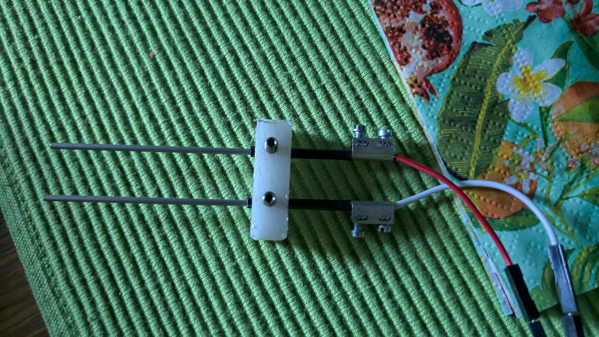

Ich habe mal eine gute und einfach Lösung gefunden die auch super Funktioniert.
Hier mal die Originalen Sensoren, die in der Erde steckten nach ca. 4 Wochen:
Und darauf hin habe ich mir mal die Sensoren, die in die Erde gesteckt werden selbst gebaut. Mit Edelstahldraht (1,6mm) und Kunststoff für den Abstand. Hier mal ein Foto vom Prototyp. Es Funktioniert ohne Probleme. Die Auswerteeinheit ist weiterhin die die bei den Sensoren dabei war!
