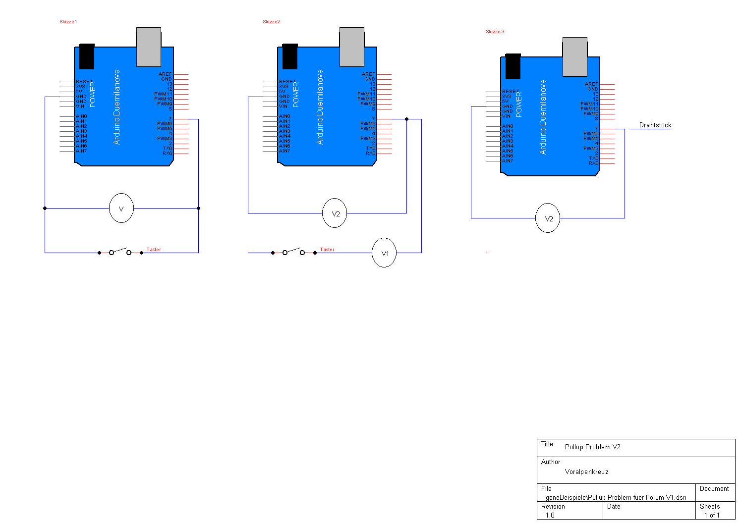

Hallo,
ich habe gestern ein bisschen weiter gemessen:
hier das Bild:
Multimeter 1 (V1 in Zeichnung): Innenwiderstand 1M Ohm
Multimeter 2 (V2 in Zeichnung): Innenwiderstand >2M Ohm (Multimeter1 kann nicht mehr als 2M Ohm Messen)
Ad Skizze 1:
Taster offen, Spannung zwischen Pin 7 und Gnd mit Multimeter1: 4,75 V (bei 12V Versorgung aus Netzteil/Akku)
Taster offen, Spannung zwischen Pin 7 und Gnd mit Multimeter2: 4,95 V (bei 12V Versorgung aus Netzteil/Akku)
Taster geschlossen, Spannung zwischen Pin 7 und Gnd: 0V bis max 0,01V.
Die Funktion TuWas() startet bei gedrücktem Taster immer. Bei nicht gedrücktem Taster alle 1 - 2minuten.
Ad Skizze 2:
Tasterkabel hängt in der Luft.
Spannungsmessung von V1 unterschiedliche Werte bis zu 200mV
Wenn das Tasterkabel von Multimeter1 getrennt wird und wieder angehängt wird (im laufenden Betrieb), dann startet: TuWas() bei ca jedem 2. - 3. mal. Wenn das Tasterkabel angehängt bleibt startet TuWas() nach Pause von 1 bis 2 Minuten immer wieder einmal.
Multimeter2 zeigt keine Spannungsänderung.
Das Multimeter1 nichts sinnvolles misst ist mir jetzt klar. In den vorangegangenen Tests wollte ich damit einen möglichen Kurzschluss ausschließen.
Ad Skizze 3:
Wenn im laufenden Betrieb mit einem 3cm Drahtstück Pin7 berührt wird, dann startet TuWas() bei ca. jeder 2. Berührung. Am Multimeter ist keine Spannungsänderung zu erkennen.
Wenn das Multimeter2 von Pin7 getrennt(!) wird dann startet TuWas() bei ca. jeder 3. Trennung.
Ich habe alle Messungen mit unterschiedlichen Spannungsversorgungen durchgeführt.
Spannungsversorgungen: Schaltnetzteil 12V 8,5A; 12V BleiAkku( voll geladen); PC USB Buchse. Egal was angeschlossen war, der Fehler war immer wieder reproduzierbar. Bei Versorgung über die USB Buchse war nur die Spannung zwischen Pin7 und Gnd geringer.

Okay, die Messungen sagen eigentlich aus das alles in Ordnung sein sollte. So wie ich das sehe liegt eigentlich in der Hardware kein Fehler vor und da es bei mir mit dem gleichen Programm einwandfrei läuft (eben nochmal gestestet) muss es wohl am Arduino liegen?!
Hast du es einfach mal mit einem externen Pullup versucht? Das wäre die letzte Idee die mir noch kommt. Möglicherweise nen anderen Pin und dazu nen externer Pullup-Widerstand. Wenns dann immernoch passiert bin ich mit meinem Latein am ende.
Ansonsten bleibt wirklich nur das Oszilloskop und dann so lange die Spannung am Pin7 verfolgen bis das Programm auslöst. Mit dem Multimeter kann man das auch mal versuchen, aber da die Dinger recht langsam sind wird man nur nen Fehler finden können, wenn die Spannung am Pin7 nach und nach bis unter den Schwellwert fällt, nicht aber wenn es warum auch immer nen kurzen Zusammenbruch der Spannung gibt.
Hallo,
jetzt habe ich es aufgegeben. Ich werde nur noch mit PullDown auf 5V schalten um etwas zu starten.
Ich habe mit einem 2. Duemilanove die Spannung am TasterPin gemessen und auf einem kleinen Grafikdisplay ausgegeben. Die Spannung war immer HIGH also „1023“. Außer ich hatte den Taster gedrückt oder einen Widerstand dazwischen gehängt da waren die Werte dann entsprechend.
Beim Berühren des Pins wie oben beschrieben, hat TuWas() immer wieder gestartet. Bei den Werten war jedoch keine Änderung erkennbar. Ich glaube eigentlich nicht, dass die Messungen zu langsam waren, Ich habe nur alle 100 ms Daten ausgegeben. Und da den niedrigsten Wert der Messungen dazwischen.
Dann habe ich eine Fernbedienung für TuWas() entdeckt! Ein Bunsenbrenner mit Piezozündung im Abstand von 10 – 15 cm. Und TuWas() startet (wie oben bei jeder 2., 3. Zündung). Dabei waren außer der Spannungsversorgung keine Kabel eingesteckt.
Danach Test mit externem PullUp. Ergebnis: etwas weniger Starts von TuWas() aber immer noch Fehler.
Danach Test mit PullDown auf Masse und Prüfung auf HIGH. Das erste Mal kein Fehler!!
Auch nicht wenn ich den Abstand verringere. Ist fast zu schön um wahr zu sein. Ich werde das irgendwann weiter Testen. Ein Plasmaschneider sollte genügend Störungen erzeugen?
Danke für eure Hilfe
