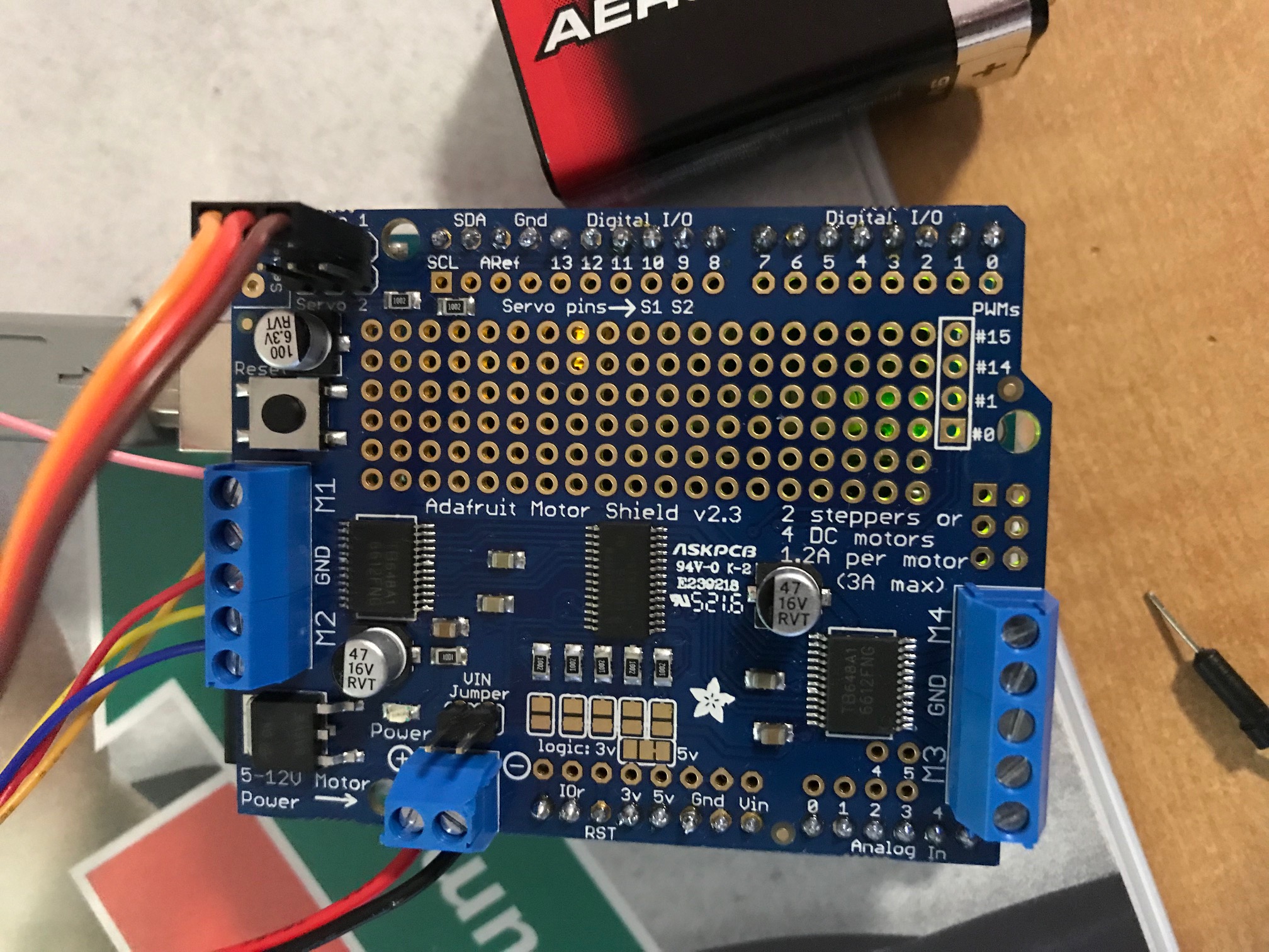

Hallo zusammen :slight_smile:
ich hätte eine Frage bezüglich des Adafruit Motor Shields MotorShield
das ganze funktioniert Halbwegs so für mich jedoch würde ich gerne noch Taster zu dem ganzen hinzufügen...
Daher nun die Frage geht das so noch mit Shield, bzw wie verbinde ich meinen Arduino noch mit den Tastern, denn die Pins sind ja alle belegt durch das Shield ? :confused:
Hat jmd einen Tipp für mich?
Wäre hilfreich :slight_smile:
Nur die beiden I2C Pins werden von dem Shield belegt.
Aber wie soll ich das bitte hier noch anschließen? das verwirrt mich halt. Muss ich etwa den Taster mit den Pins bzw.leeren Pins verbinden die am Shield vorhanden sind?

Da du dort nicht die Stackable Header installiert hast, wirst du wohl die Lötaugen daneben benutzen müssen.
ohne Gewähr, da ich kein solches Board verwende
Habe leider nur die geliefert bekommen ...
Also wenn ich im Prinzip die Stackable Header verwender sollte es ohne Probleme gehen meinst du?
Wenn ja bestell ich mir gleich welche
Ob Du nun ein paar Drähte oder die Header anlöten musst - da sollten die Drähte einfacher sein. Das hängt aber von Deinen Löterfahrungen ab.

Die Stiftleistenreihen sind 1:1 durchverbunden - Das ist ja der Vorteil der Shields - man kann Sie stapeln.
Also, wenn auch auf dem Shield die entsprechenden Buchsenleisten aufgelötet sind - Die hier fehlen.
Sinnvoll wäre hier, diese Buchsen rechts auf 0-7, 8-13 GND Aref SDA SCL und links auf A5-A0, Vin 2xGND 5V 3.3V RES 5V unbeschriftet - aufzulöten.
Aktuell kannst Du dann hier Drähte einstecken, später ggf. ein anderes Shield aufsetzen.
Oder, wenn der Aufbau so verbleiben soll, Das anlöten, was Du jetzt brauchst.

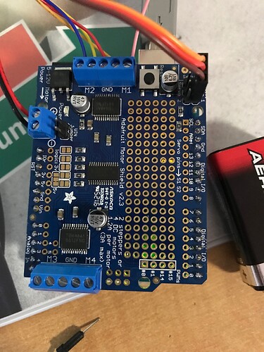

HAllo zusammen da bin ich wieder...
habe die Pins nun bekommen und gelötet...
jedoch krieg ich keinen Strom gemessen an den Pins (habe versucht 5V und GND zu messen)
Geht das also doch nicht wie ich mir das vorgestellt habe?
