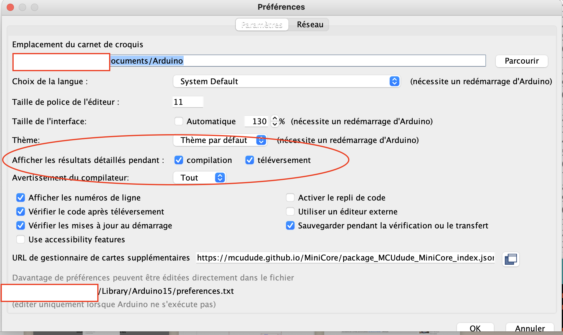

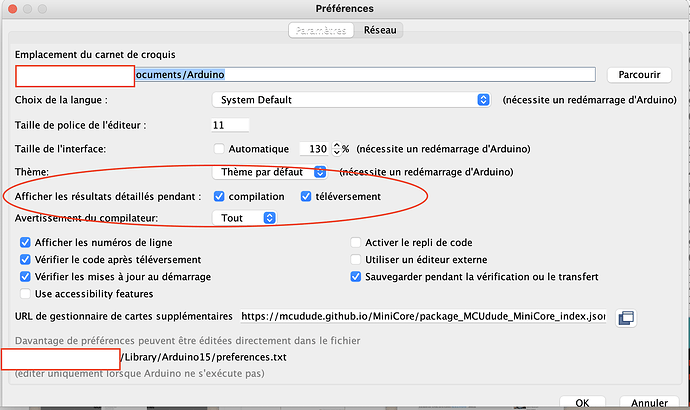

Pourrais-tu activer les comptes rendus détaillés dans les préférences pour que l'on y voit un peu plus clair..

Les comptes rendu détaillés fournissent plus d'informations sur le déroulement de la compilation et du téléchargement.
Je n’ai pas trouvé les prévérences pour activer les comptes rendus
Bonjour @pietro54
Je pense qu'il souhaite que tu fasses ça :
