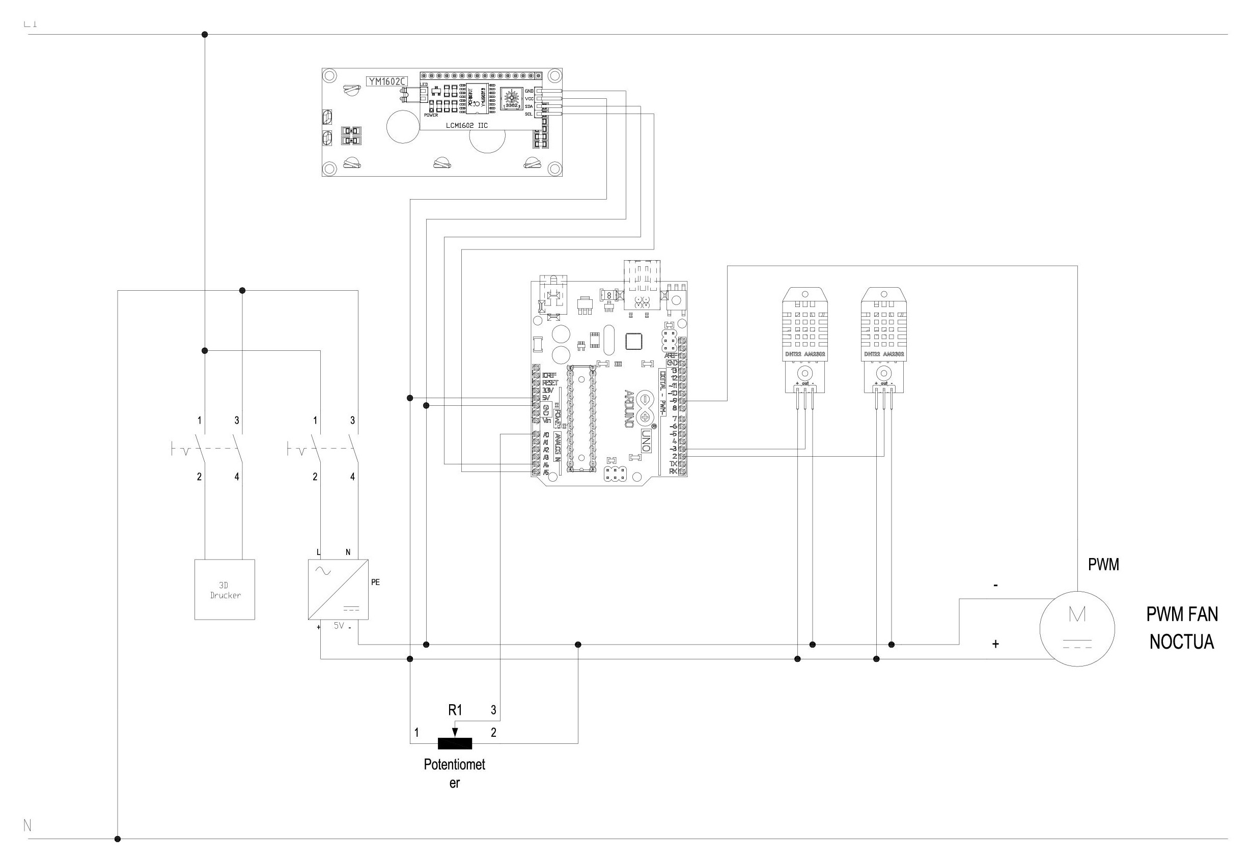

Hallo Community,
ich habe für meinen 3D-Drucker eine Temperaturreglung gebaut. Leider habe ich das Problem das nach ein paar Stunden der Arduino einfriert und nur ein resett hilft die Reglung wieder zu starten. Bis er sich aufhängt funktioniert alles wie es gewünscht ist.
Folgende Bauteile wurden verbaut.
-Arduino Uno
-LCD 16x2 mit I2C
-2x DHT 22
-10kohm Poti
-Meanwell RS15 Spannungsversorgung
-Noctua PWM FAN
Schaltplan im Anhang
Kurze Funktionsbeschreibung:
-mit Poti lässt sich die Soll Temp zwischen min und max einstellen.
-der Mittelwert der zwei DHT22 wird für die Temperaturreglung verwendet (alle 2 sek. wird Temp abgefragt)
-Dutycycle (PWM) Lüfter 10%-100% also der Lüfter läuft immer mit mind. 10%
-stellt man das Poti auf min dann soll der Lüfter unabhängig von der Temperatur mit 100% laufen
-stellt man das Poti auf max dann soll der Lüfter unabhängig von der Temperatur auf 10% laufen
-erste Zeile LCD zeigt die Soll Temp an oder ob Lüfter auf max oder min gestellt ist
-zweite Zeile LCD zeigt die Ist Temp und die aktuelle Geschwindigkeit des Lüfters

Hi
Hat wohl noch Nichts mit Deinem Freeze zu tun, aber
  • LCD nur Ausgaben, wenn was zum Ausgeben da ist, feste Texte müssen nur 1x geschrieben werden.
Drück Mal STRG+T in der IDE - Das rückt den Sketch auf Klammer-Ebene ein, macht den Kram lesbarer.
Kommentare wären auch schön, unschön sind die durchgezählten Variablen (mindestens die Startzeiten).
Mir ist noch nicht klar, wo die DHT22 sitzen und welche Temperatur Du regeln möchtest - für Düse scheinen mir die DHT deutlich zu groß.
MfG
Auf den ersten Blick kann ich keinen Grund für das Einfrieren entdecken. Evtl mal eine Test-Anzeige (z.B. millis(()/1000) auf dein LCD in einem deiner gegebenen Zyklen) und genau schauen, ob sie immer zur gleichen Zeit stehen bleibt.
Oder/Und diesen TimerOne Timer1 einfach mal auf Verdacht raus. Pin 9 am Uno kann ganz normales Hardware-PWM per analogWrite. (Oder hab ich was übersehen?)
PWM Lüfter (4Pin Lüfter) sind meist recht pingelig, was die Frequenz angeht.
Also, da dran drehen muss man sowieso.
Hallo,
ja das hätte ich noch dazu schreiben sollen. Der 3D-Drucker ist in einem Isolierten Gehäuse eingebaut. Die Innentemperatur des Gehäuses wird mit dem Arduino geregelt.

Okay muss ich mich nochmal mit beschäftigen. Dies ist mein erstes Projekt mit LCD.
michael_x:
bei meinen anderen Schaltungen mit PWM hab ich immer direkte Portmanipulation mit dem Timerregister gemacht. Allerdings brauch der PWM FAN 25khz als PWM Frequenz. Das hab ich nicht gewusst wie das geht. Deshalb die TimerOne Bibliothek.
