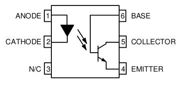

Bonjour, je suis en train de tester un montage (Droplet 0.1.3 de Stefan Brenner) et je n'ai pas de sortie sur les 4N35 alors que je reçois bien de signal de l'Arduino. Par contre la tension en entrée du 4N35 avant la résistance de 330 ohms est de 4.72 V et le courant de 10 mA. Est-ce suffisant, faut-il que que diminue la résistance ou bien l'alimentation de l'Arduino par le port USB est-elle trop faible. Sur ce montage, j'ai aussi un ULN2803A et sur son entrée, j'ai 4.95V et la sortie n'est pas activée. Quelqu'un aurait une idée. Merci d'avance. En pièce jointe le schéma de câblage

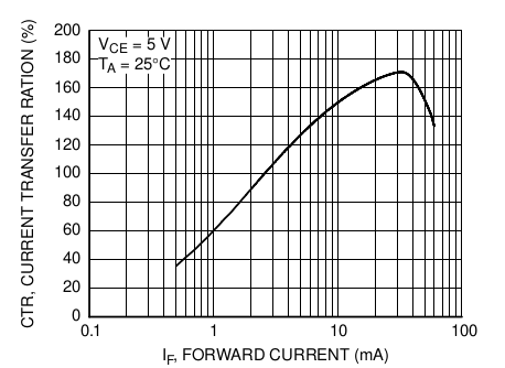

10mA est un courant correct en entrée d'un optocoupleur 4N35 (courant dans la LED), le CTR (= ratio de transfert de courant) est un peu plus élevé en injectant 30mA dans la LED

la sortie de ton opto est à voir comme un contact sec. la masse de ton boitier arrive sur l'émetteur du transistor de sortie de l'opto. le collecteur est le retour vers le flash. il n'y a donc pas de tension , c'est le gnd du boitier/ flash que tu renvoies vers le flash
idem pour le déclenchement du boitier.
sur ton shéma, le gnd de l'arduino doit retre relié au gnd de l'alim 12V. (ce que tu as noté -12V est en réalité le GND)
pour le 2803, le cablage semble correct, à noter que tu n'as rien branché sur le s sorties 2 et 3 ( fils jaune et bleu)
ne pas oublier la diode de roue libre sur la bobine de l'électrovanne ( anode coté gnd ). si tu as fait des tests sans la diode, c'est chaud pour le 2803
Merci pour la réponse, donc si 10mA est correct, pourquoi la sortie qui doit se comporter comme un contact sec ne se ferme pas? je vais essayer en ayant une valeur de 30 mA
'comportement en contact sec' ..... pas tout à fait, pas complètement :
La sortie peut laisser passer environ 10mA à l'égal du courant injecté dans la LED d'entrée, et quand le courant passe une petite chute de tension est présente entre le collecteur et l'émetteur du phototransistor de sortie
Merci, j'avais bien compris que la sortie se comportait comme un contact sec, ce que je comprends pas c'est pourquoi je n'ai pas de fermeture de ce contact alors que j'ai bien un courant dans la led d'entrée (je le pensais trop faible). Pour moi l'alim 12V sert pour le pilotage de l'EV. Les sorties 2 et 3 était prévu pour mettre d'autres EV. Je précise que ce montage n'est pas de moi, je l'ai trouvé sur internet et il fonctionne ([https://www.photo18.fr/tutos/collision-gouttes/]). Pour la diode, je vais en prévoir une (une style 1N4004 suffit?) et au cas où, j'ai un autre ULN, mais un 2804 mais on m'a dit que cétait équivalent.
Merci, donc si je comprends bien, il faut que j'augmente de courant injecté dans la led d'entrée?
non, la led doit donner ce qu'il faut pour que le transistor de sortie sature.
au fait, comment tu contrôles la sortie? ce n'est pas un contact de relais, mais un transistor.
Pour tester la sortie, je branche un câble de déclenchement sur mon flash et un autre sur la prise télécommande de l'appareil photo.
le cable du flash, tu as detecté celui qui est le gnd du flash?
car c'est lui qu'il faut mettre sur l'émetteur du transistor de sortie de l'opto
idem pour la télécommande du boitier. combien de fils pour la télecommande.
chez moi, c'est 3 fils. un gnd, un pour la mise a point et un pour déclencher.
Non, je n'ai pas vérifier le gnd, ni du flash ni du boitier. Je ne pensais pas que cela avait de l'importance. J'ai aussi 3 fils sur la commande du boitier, mais j'ai tester et je n'en n'utilise que 2, le gnd et le déclenchement. Donc tu me confirmes que le sens du câblage a une importance. Dans la vidéo qui expliquait le câblage, la personne n'en parlait pas.

Bonjour, merci dfgh, j'ai testé le gnd sur le flash et le boitier et en câblant celui-ci sur l'émetteur des 4N35, cela fonctionne. Pour l'ULN2804, vu que j'ai essayé sans diode, le circuit complet est mort ou juste la sortie utilisée? J'ai vu dans le schéma interne qu'il y avait déjà une diode. Elle est pas suffisante? Quelle diode faut-il mettre. Merci d'avance et j'attends d'avoir une réponse avant de refaire des essais.
