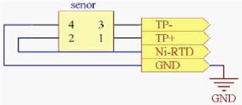

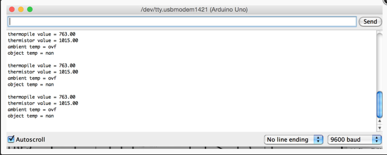

Hola tengo un problema con el circuito del sensor de temperatura de la pagina instrucables:
Ya arme el circuito y copile el código que aparece en la pagina pero solo obtengo valores estáticos y no se encuentran en el rango de temperatura.

Hola, no mira que ya volví a armar el circuito y todo, y nuevamente me siguen saliendo los mismos resultados, no se si depronto sea error de programación.
Leistes las especificaciones del sensor. La salida dice que es de 4.4 mv. Por lo tanto para poder leerlo vaz a tener que usar un op-am para amplificar el voltaje de salida.
si, osea como comente arriba monte exactamente el mismo circuito que esta en el enlace y tiene la etapa de amplificación y el sumador pero no los valores no varían el monitor de arduino
Adjunto de un link de una persona que desarollo el mismo projecto. Tambien tien el circuito para amplificar la senal y el sketch que el uso.
