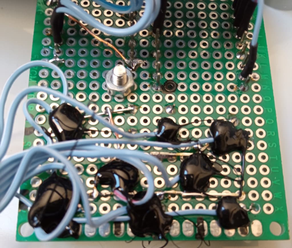

Buongiorno, sto lavorando ad un progetto abbastanza “delicato”, dove ogni componente deve essere connesso il meglio possibile.
La scheda principale è posizionata su un caschetto, per questo necessito una saldatura a dei fili abbastanza lunghi da poter connettere un arduino poco sotto, finora ho usato dei classici jumper, ma penso possano esserci delle soluzioni migliori, sia per la qualità della saldatura che per la lunghezza.
Ho trovato dei cavi su Amazon con interno in rame e stagno (immagino possa venire così una saldatura più salda):

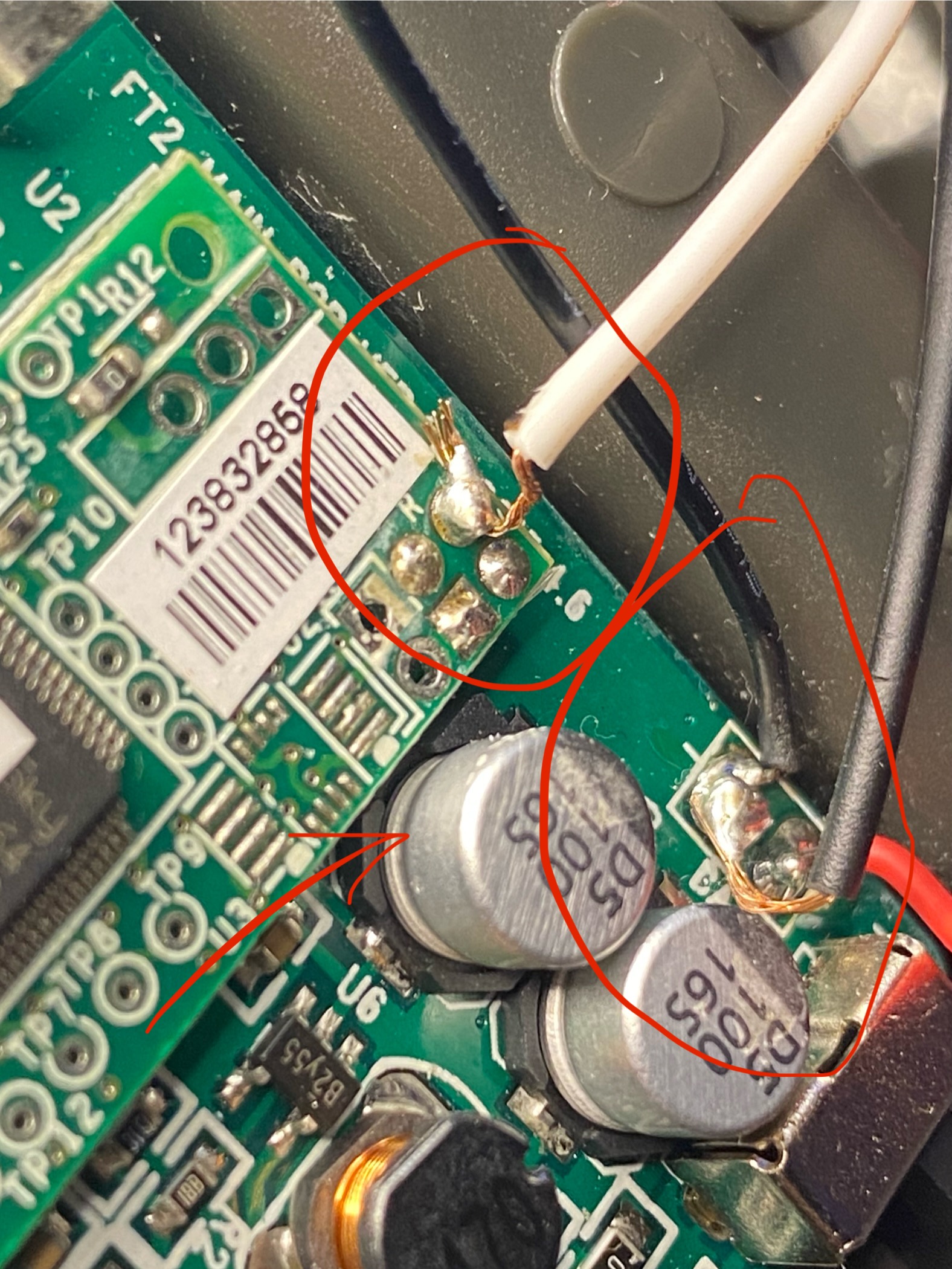

ma non capisco se siano adatti ad una trasmissione dati Arduino. Lascio una foto dell’attuale saldatura con i jumper (so che non è bellissima, abbiate pazienza non sono molto esperta😅)

In effetti le saldature non sembrano belle
Fatti un giro su youtube
Io seguo questo sotto:
https://www.youtube.com/@zeppelinmaker/search?query=saldature
Per il resto, dopo avere saldato fissa il cavo a qualche punto del device che stai costruendo, in modo da non sollecitare la saldatura

Dalla foto a dx, i fili nero e rosso che hai saldato... quella piazzola dovresti saldare un connettore a vite a cui poi "avviti" i fili (cerca morsettiera pcb, occhio alle misure).

hai ragione, per la saldatura attuale ho usato dei dupont spellati. A livello di dati devo far passare dei pacchetti dati (quindi valori numerici semplici) da una scheda TGAM1 all’Arduino, connettendo il pin di trasmissione del primo, all’RX0 di arduino (non so se possa essere utile specificare, ma utilizzo un 57600 baud).
La scheda è abbastanza piccola, non saprei, forse non è un po’ rischioso usare dei connettori a vite sopra altri componenti? chiedo perché non ne sono sicura.
La mia idea principale era appunto saldare un filo più lungo e bloccarlo all’interno della struttura, così da non smuoverlo.
Spela, attorciglia e presalda (con dello stagno BUONO, non con le cinesate da lattoniere, roba tipo Alpha Metals, quikchip, o simile, lega 63/37) i terminali dei fili che devi saldare ... vedrai che con molti tipi di filo, l'isolante si ritira parzialmente dalla saldatura (se ad esempio avevi spellato 5mm di rame, potresti trovarti con 10mm esposto dopo la prestagnatura), a quel punto accorci la parte stagnata ai 2 o 3 mm che ti servono, metti un po di stagno sul terminale o piazzuola su cui devi saldare il filo, e saldi velocemente il filo al terminale (cercando di non far sciogliere piu del necessario altra plastica isolante)
E' un procedimento che necessita di esperienza pratica, serve "prenderci la mano", per cui fai un po di prove su vecchi stampati da buttare, ma una volta che l'hai imparato bene, risulta quasi automatico.
Le tue saldature hanno il principale difetto di lasciare troppo rame esposto del filo, il che potrebbe crearti dei cortocircuiti fra fili vicini o fra filo ed altri pad o terminali vicini a quello dove vuoi saldare, con il movimento dei fili stessi.
