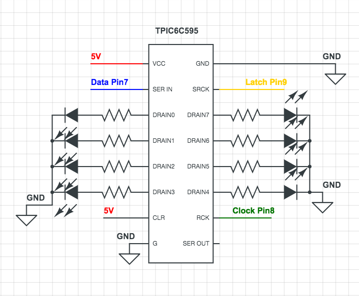

Ciao a tutti,
sto cercando di utilizzare il registro a scorrimento (TPIC6C595) al momento per pilotare alcuni led che poi verranno sostituiti con dei relè, la scelta di questo integrato rispetto al solito 74HC595 è per la corrente che il primo è in grado di pilotare.
Ho già realizzato in passato piccoli programmini utilizzando il 74hc595 e tutto funzionava, ora invece collegando questo nuovo registro tutto tace, nessun segno di vita sui led.
Qualcuno ha esperienza con questo registro e può darmi dei consigli?
Allego lo schema di collegamento e qui sotto trovate il codice di test.
#define latch 9 //SRCK
#define ck 8 //RCK
#define data 7 //SER IN
pinMode(latch, OUTPUT);
pinMode(ck, OUTPUT);
pinMode(data, OUTPUT);
digitalWrite(latch,LOW);
shiftOut(data,ck,LSBFIRST,B00000001);
digitalWrite(latch,HIGH);

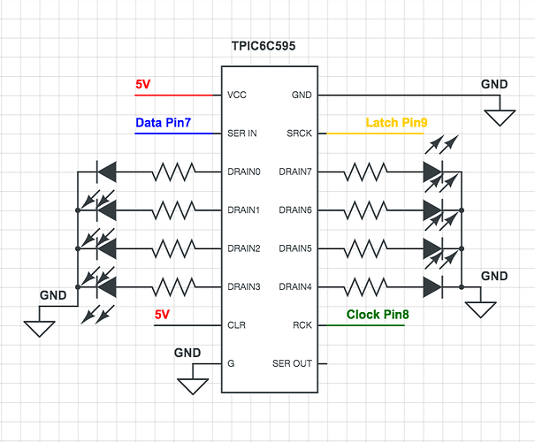

Piccolo Update sul progetto, ho notato che nello schema allegato al primo post i led sono disegnati al contrario (era il primo problema che ho provveduto a risolvere) ora però i led si accendono nel modo corretto ma dopo la prima accensione non succede più nulla
la seconda parte, quella dopo il delay non viene eseguita, o meglio il led corrispondente al BIT n.4 non viene mai spento, sbaglio qualcosa nel codice o il problema sono i collegamenti?
Le uscite del TPIC6C595 sono dei Open Drain. Queste possono comutate solo a massa. Non possono dare +5V. Per questo i LED non possono essere collegate a massa ma devono essere collegate tra alimentazione e uscita TPIC6C595.
Grazie a tutti,
ho risolto il problema che era generato da tre fattori (due miei errori e uno che non avevo considerato).
Questo era il primo problema (grazie Uwe )
uwefed:
il secondo problema, era più "stupido", ovvero un semplice problema di codice dovuto alla distrazione (thanks CrossRoads )
CrossRoads:
You have no delay() after the 2nd shiftout().
dopo aver aggiustato queste due cose avevo comunque ogni tanto qualche "flicker" o problemi di accensione dei led, che ho risolto mettendo un condensatore (100nF) tra i 5V in ingresso all'integrato e GND.
