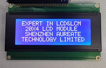

Trotzdem mal die Frage: muss es unbedingt so ein TFT-Display sein?
würden es auch drei Rot-Grün LEDs tun?
würde es auch so ein 4x20 LCD tun?
Wenn man nicht gleich auf einen Raspberry Pi oder ein altes Smartphone hochsteigt das direkt die Webseite anzeigen kann,
dann muss man so oder so einen extra Datenaustausch programmieren.
Und die Anzeigenprogrammierung von 3 grün/rot-LEDs oder eines
20x4-LCD ist einfacher als ein TFT-Grafik-Display
Hallo StefanL38; ja du hast recht, es reicht auch eine LCD 2004 I2C Modul | 20x4 Zeichen Beleuchtung Blau & I2C Modul für Arduino als Display aus. Frage könntest du mir für zweiten ESP 8266 WEMOS Di Mine den Code dafür programmieren. Danke Grußk_p-Hund

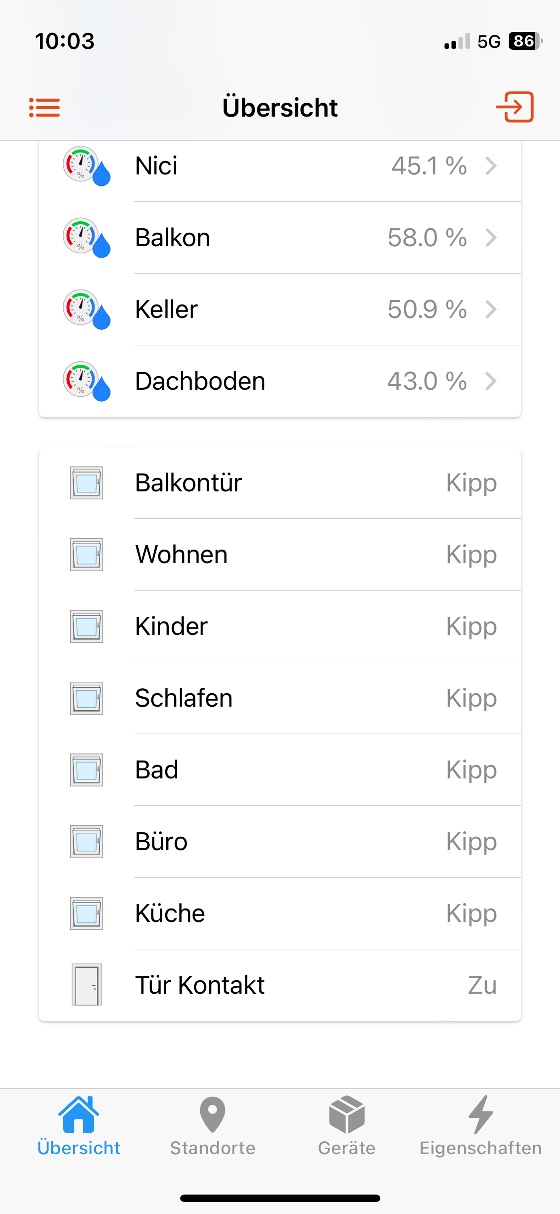

Dann doch eher ESP-now. Geht schneller und spart dadurch Strom.
(Abgesehen davon das es noch viel stromsparendere Sachen gibt, z.B., die zustände wie Tür geschlossen/offen erkennen, und mit einer CR2032 über Jahre auskommen)
Ich habe einige Projekte ausschließlich mit ESP-NOW einige ausschließlich mit WiFi.
Weil - zumindest früher - ging beides nicht zusammen. Ich meine mich zu erinnern, dass wenn man WiFi und ESP-NOW gleichzeitig benutzen will dann geht es nur dann wenn ESP-NOW auf den aktiven WiFi-Kanal gesetzt wird.
Kannst du einen Beispiel-Sketch posten der WiFi und ESP-NOW gleichzeitig macht?
Der ESP der es gleichzeitig nutzt ist eher nicht das Problem. Denn durch das verbinden mit dem WiFi stellt sich der Kanal automatisch.
Das Problem liegt eher bei den stromsparenden ESPs mit den Sensoren. Da hilft aber eine kleine Routine, falls keine ESP-now Verbindung aufgebaut werden kann, wird sich kurz ins WLAN verbunden, dadurch stellt sich der Kanal ein, wird ein WiFi San ausgeführt und der Channel, der im Sketch hinterlegten SSID, im nichtdeepsleepflüchtigem RTC Speicher hinterlegt.
Und es passiert eher selten, das sich der WiFi Kanal wechselt, zumindest in meinem Heimnetz. Man könnte auch einen festen Kanal einstellen, aber es ist kein muss.
Edit: Gefunden. Vom 09.10.22. Doch schon so lange her :sweat_smile:
