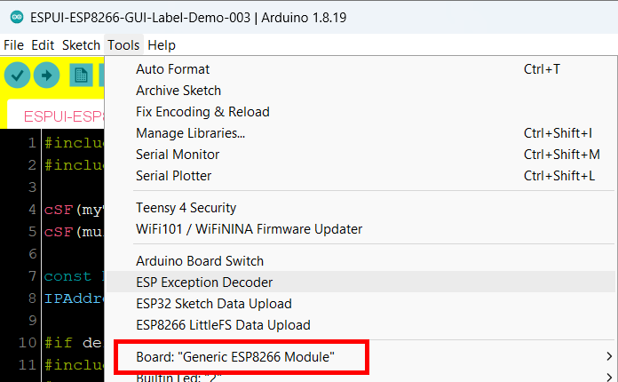

Ich benutze als Board immer Generic ESP8266 module
Ich auch und die IDE 1,8.19
ESP 8266 Core 3.0.0
Mit Core 2.7.4 Fehler.
