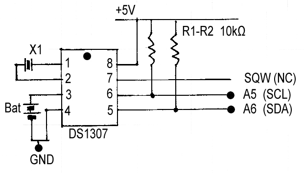

J'ai utilisé ce schéma pour monter ma puce RTC sur une plaque de prototypage (pas de pcb laser pour cette fois :D).

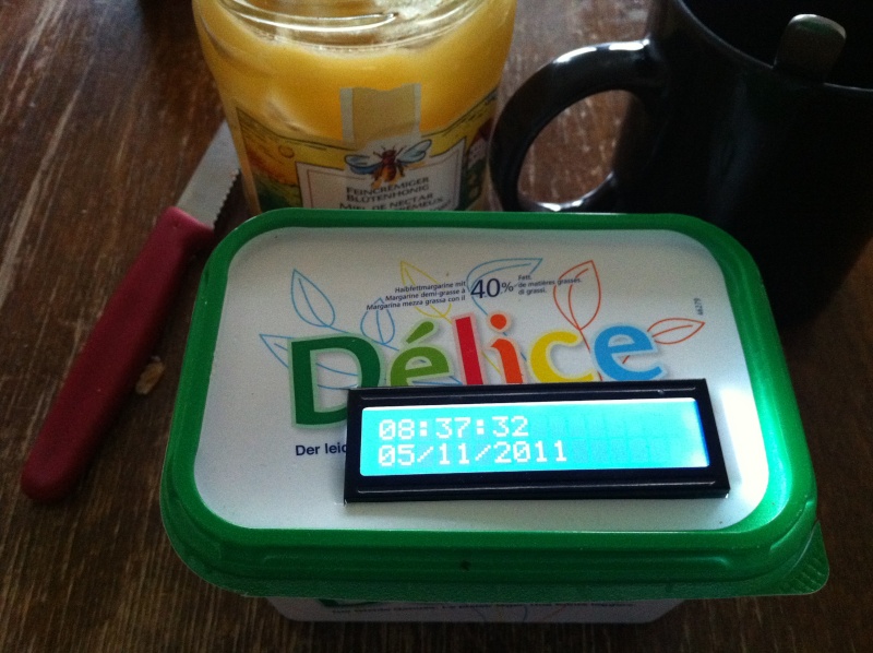

Ce qui a donné cela :
Un quartz de 32.768kHz doit être monté sur les broches 1 et 2, pas besoins de condensateur (dixit le constructeur).
La pile est de 3V.
Le code Arduino n'utilise pas de librairie ds1307, je trouvais plus intéressant d'utiliser une partie de ce code ( source).
J'ai ajouté la partie qui demande à Processing d'envoyer une chaine indiquant l'heure de l'ordinateur hôte.
Le code est commenté pour Arduino et Processing.
