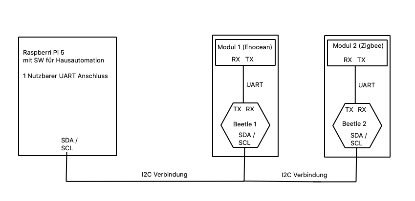

Hallo Community, ich hoffe hier etwas Hilfe zu bekommen.
Für mein Hausautomationsprojekt habe ich zur Zeit einen RPi 4b der 4 UART Anschlüsse besitzt. An diese habe ich Zigbee, Enocean und Z-Wave Module angeschlossen.
Jetzt kommt der RPi 5 mit 1-2 UART Anschlüssen daher....

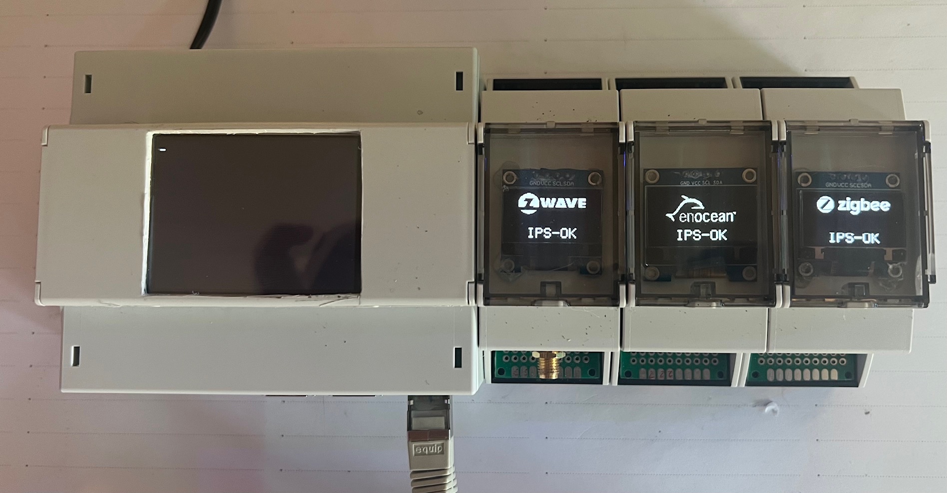

Vom Aufbau her ist es so, dass die Module in einem eigenen Gehäuse sind. Hier habe ich für jedes Modul einen einen Arduino Beetle welcher mir, getriggert über einen GPIO des RPi, ein Display ansteuert.
An dem Beetle gibt es ja auch einen UART Anschluss.
Jetzt ist meine Idee, dass ich die Module je an den eine UART des Beetle anschließe und diesen UART über I2c an den Raspberry "teile", so dass dieser das entsprechende Modul in der Automation verwenden kann.
Ist das möglich? Und wenn ja, was ich hoffe, wie sollte bzw. kann ich hier vorgehen?

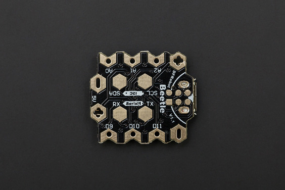

Als Arduino Beetle meine ich eigentlich den "Bettle" der Fa. DFRobot. Ein sehr kleines Modul welches einen sehr kleinen Arduino darstellt.

Hier noch mal ein Bild der Module, wie sie aktuell im Betrieb sind.
Es wäre gut und verständlicher, wenn du dein Vorhaben in einem Schaltbild (Blockschaltbild) zeigst. Dann kann jeder erkennen, wie du dir deinen Aufbau vorstellst.
Dann fällt die Hilfe leichter.

Der "Beetle" ist ein kleiner Arduino der Fa. DFRobot. Ich möchte hier keinen Link einstellen, aber den findet man recht schnell.

Ich finde die Positionierung der RX/TX und I2C auf der Unterseite in der Mitte mehr als sehr ungünstig.
Da finde ich einen MINI / PRO MINI bzw PRO MICRO besser. Diese sind zwar etwas größer aber besser zu verlöten / mittels Steckleisten zu montieren.

Der "nicht Arduino" ist kompatibel zu dem Arduino Leonardo. Die Nano´s waren für mein Projekt leider zu groß, sonst hätte ich diese verbaut.
Ein Golf ist kein Auto von BMW, aber ein Auto mit Gaspedal, Bremse und ggf. einer Kupplung.
Der von mir verwendete "Beetle", ist kein Arduino, wird aber ähnlich bis genauso programmiert denke ich.

10cm sind okay, für diese Größenordnung ist I2C gemacht.
Datenrate:
Wenn wir maximale Auslastung und Datenrate annehmen, würde es sich im I2C Fast Mode (400kBit/s) wohl gerade so ausgehen:

Für mich ist das Problem wie ich dem "Beetle" beibringe, dass UART Signal über I2C zu senden und dem Raspberry, dass über I2C auf Adresse xx das Enocean Modul hängt.

zu F1: Eben hier fehlt es mir ja an Wissen. Ich hatte ja schon einen fertigen, nennen wir ihn mal UART- Extender hier aufgeführt. So ein Modul wird ja ebenfalls über I2c an einen Arduino oder Raspberry angeschlossen und stellt dann häufig zwei UART Port´s zu verfügung. Natürlich ist dort dann ein entsprechender Chip drauf, der keine andere Aufgabe hat.
Meine Frage bezieht sich darauf ob man diese Funktion auch über einen entsprechenden Code mit dem Arduino erreichen kann.
F2 & F3 : keine! Ich habe lediglich div. Sensoren über den I2c am Raspberry angeschlossen gehabt, bis diese dann an div. ESP´s angeschlossen wurden, wo ich die Werte dann über MQTT am Raspberry auslese. Das sind aber ja keine Projekte von mir, sondern fertige Codes, die ich nur angepasst habe.
klar, mit dem notwendigen Wissen könnte man das schon machen.
Bei deinen gegebenen Vorrausetzungen sehe ich schwarz für dein Vorhaben, wenn sich nicht ein Rentner mit viel Tagesfreizeit dieser Sache annimmt.
Alternativ könntest du ja nach einem Serial Hat suchen oder zwei weitere USB-SerialTTL Wandler verwenden und dort beispielsweise direkt den Zigbee und das andere ding anschließen.
