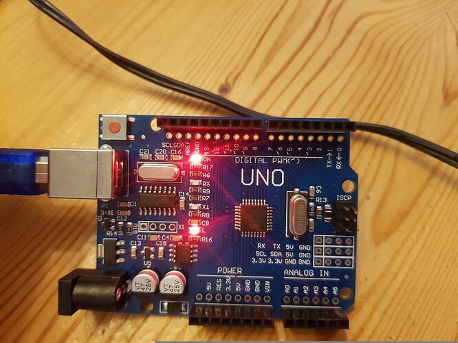

Hallo Leute,
ich habe mir ein Arduino UNO gekauft und wollte damit etwas rumspielen.
Ich weiß nicht was ich falsch gemacht habe, aber irgendwie bekomme ich keine Verbindung zum Arduino UNO hin.
Habe bei Werkzeuge/Board auf "Arduino Uno" gestellt und bei Port gibt es 2 zur Auswahl. COM3 und COM4.
Aber egal was ich auswähle, ich bekomme keine Verbindung hin und es kommt dann folgende Meldung:

avrdude: ser_open(): can't open device "\.\COM3": Zugriff verweigert
Failed uploading: uploading error: exit status 1

Was für einen Arduino UNO hast Du denn gekauft (Link bitte).
Evtl. musst Du noch einen Treiber installieren, wenn es kein Original ist.

Das ist glaub ich kein Original.
auf der Platine steht "DIGITAL PWM" und da unter groß "UNO"
wenn ich es richtig gegooglet hab ist es wohl ein ATmega 328.

Poste ein Bild.
Dann wird da ein CH340-Chipdrauf sein.
Welches Betriebssystem?
Unter Windows mal im Gerätemanager nachsehen, was da drin steht.

Ok, ist ein CH340.

Im Gerätemanager solltest Du ein gelbes Dreieck/Ausrufezeichen sehen.
Du brauchst dafür einen Treiber.

Habs hinbekommen :grinning:
