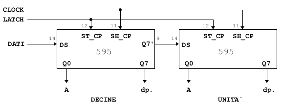

Allora, la settimana scorsa in fiera ho comprato un Arduino Uno e due display a 7 segmenti, uno ad 1 digit a catodo comune e l'altro doppio, cioè a 2-digit con anodo comune in una unica schedina contenente anche due shift register 74hc595 connessi con il pin 9 di uno al pin 14 dell'altro.
Con il display ad 1 digit non ho avuto problemi a visualizzare le cifre da 0 a 9, invece sta andando male con quello doppio perchè non riesco proprio a visualizzare numeri a 2 cifre come il 36, che porto come esempio.
Qui come collego il doppio display ad Arduino

Mi sembra che sfuggano due cose: la prima è che quel display non si pilota in multiplex (non ci sono cifre da accendere una alla volta, sono semplicemente due shift register in serie da caricare), la seconda è che due shift register in serie si caricano semplicemente con due shiftOut una dopo l'altra, non serve nessuna libreria, come dice Datman sono quattro istruzioni in tutto: giù latch, shiftout, shiftout, su latch.

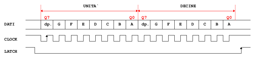

Da quello che si capisce da foto e codici dei segmenti, quel display è fatto in questo modo:
5646325645
Gli shift register vanno caricati con 16 bit (otto ciascuno), quindi servono due shiftOut per creare la necessaria trasmissione seriale sincrona in questo formato:
Al sedicesimo fronte di salita del clock il primo bit trasmesso sarà arrivato all'uscita Q7 del registro "più lontano". Con il fronte di salita del latch tutti i bit vengono portati sulle uscite verso i sedici segmenti. E rimangono li fisse e stabili fino a nuova trasmissione.

Se fai quattro shiftOut trasmetti 32 bit, i primi 16 si perdono e restano gli ultimi 16 sulle uscite. Non c'è niente da selezionare.
