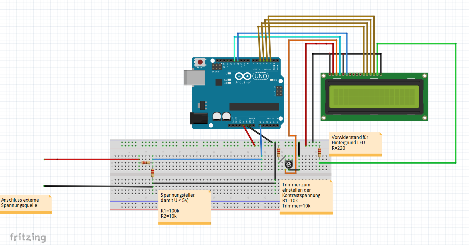

Um mich mit der Materie vertraut zu machen, möchte ich einem Labornetzteil ein 20 x 4 Display spendieren. Darauf sollen Volt, Ampere, Watt, 2 x Temperatur und wenn es trotzdem noch übersichtlich bleibt, auch die Uhrzeit angezeigt werden. Ich möchte ungern das Rad neu erfinden. Daher möchte ich eine bereits funktionierende Lösung kopieren.
Hierzu habe ich mit der großen Suchmaschine nach passenden Seiten gesucht, auf denen sowohl ein Sketch als auch die benutzte Hardware, so wie deren Anschluss an den Arduino gezeigt werden. Leider bin ich nicht fündig geworden. Entweder wurde nur die Software so wie das Ergebnis auf dem Display oder es wurde der Anschluss an den Arduino gezeigt.
Kennt ihr eine Seite (möglichst deutschsprachig), auf der mal beides gezeigt wird? So wie ich das bisher verstanden habe, könnte ich mehrere Sketches miteinander kombinieren, so dass ich mir die Lösungen von verschiedenen Seiten zusammen suchen kann.
Bestellt habe ich mir für das Projekt bisher einen Arduino Uno, ein Display, ein paar DS 18S20 und ein paar LM 35 DZ (weniger als 0 und mehr als 100 Grad werde ich nicht messen müssen). Steckboard, Verkabelung, Widerstände, Spannungsversorgung, Transistoren, etc. sind vorhanden. Multimeter, Oszilloskop, etc. ebenfalls.
An welchen Pins darf ich überhaupt externe Spannungen anlegen (A5 ? ) und wie hoch dürfen die sein??

Als Gelegenheitsbastler sollten Dir die Grundlagen eh klar sein, also Vin nicht größer als Vcc ...
bevor Du das ganze angehst, solltes Du Dich mit der Schaltung des zu verwendenden Netzteils befassen!
Es gibt nämlich auch Netzteilschaltungen mit schwebender Masse, die kannst Du dann schon nicht mehr direkt mit dem Arduino verbinden, da benötigst Du dann eine galvanische Trennung, am besten dann über SPI und Induktivkoppler mit externen A/D-Wandlern (z.B. MCP3201 mit Induktivkoppler ADuM1401).
Des weiteren wirst Du das Signal des Fühlerwiderstands für den Strom verstärken müssen, sonst müsstest Du ja bei maximalem Strom einen Spannungsabfall von 5V über dem Fühlerwiderstand haben!

edit: @Martin: Die Schaltung ist soweit bekannt. Das geht schon. Aber der Spannungsabfall über dem Shunt ist natürlich westentlich kleiner als 5 Volt, da darüber auch schon mal 50 A laufen. Das habe ich auch schon überlegt, wie ich die Spannung linear exakt anheben kann. Das mit dem Display werde ich mir morgen in Ruhe anschauen. Vielen Dank für die Tips!
die Spannung über dem Shunt kannst Du ja mit einem OP verstärken.
Dazu empfiehlt sich dann ein Einfach-Typ mit herausgeführten Anschlüssen zum Nullpunktabgleich (z.B. TL071).
Die symmetrische Spannung für den OP kannst Du evtl. über einen kleinen Gleichspannungswandler aus der 5V-Versorgung des Arduino erzeugen, da brauchts ja nur ein paar Milliampere.
Am besten das ganze dann mit einstellbarer Verstärkung, dazu Spindeltrimmer verwenden.

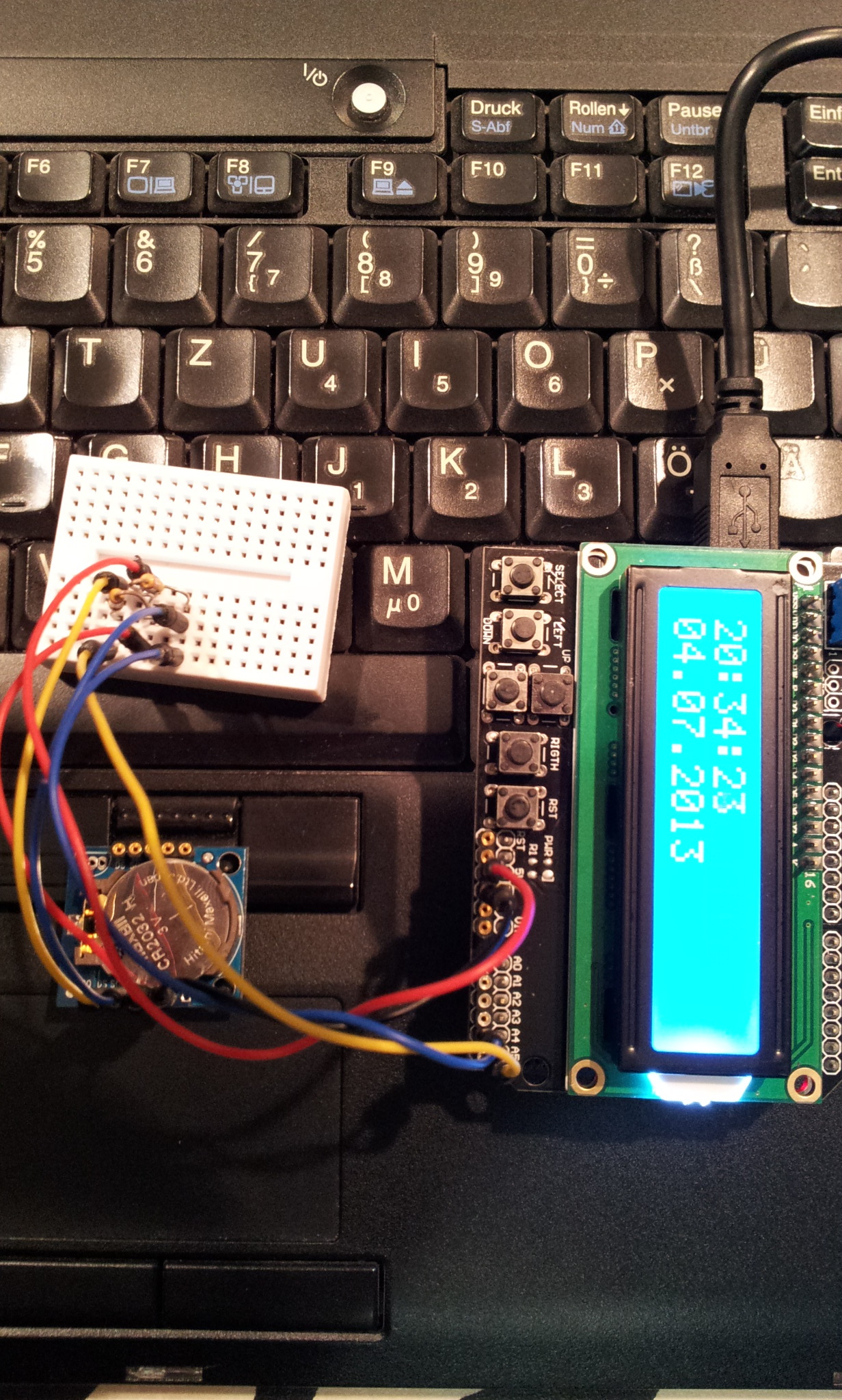

Es gibt eine erste Erfolgsmeldung -> s. Anhang
Damit sind Punkt 1 und 2 schon mal erledigt. Wobei ich es gerne noch etwas anders hätte. Vor dem Datum soll der Wochentag stehen. Laut dieser Beschreibung Arduino Playground - Time geht das aber nicht. Das einzige, was ich hin bekommen habe, ist eine 05 für Donnerstag. Ich hätte aber gerne ein Do. dort stehen. Wie kann man das Problem lösen? Ich bin absoluter Frischling was das Programmieren angeht und noch nicht viel weiter als "Hello World" gekommen, daher hoffe ich um etwas Nachsicht. Die ursprünglichen Idee habe ich von hier macherzin.net und dann so lange abgeändert, bis es so aussah, wie es jetzt ist.
Die RTC zählt die Tage nur so mit (z.B. So = 1, Mo = 2...). Da musst du dir einfach eine Routine schreiben die dir Nummern in Strings umsetzt. Das ginge z.B. über ein String array. Oder einfach eine Switch-Anweisung die je nach der Nummer einen anderen String aufs Display schreibt. Oder if/else wenn dir das lieber/verständlicher ist.

Ja, das hatte ich auch gerade gesehen. Die Time Library definiert 1 als Sonntag und 7 als Samstag. Bei mir verwende ich das nicht, und es gibt auch RTC Klassen die Sonntag als 0 haben.
Da gibt es auch ein enum, das aber nirgends verwendet wird:
Die führende Null hast du übrigens nur bekommen weil du das wahrscheinlich über lcd.printDigits ausgegeben hast. Das ist eigentlich dazu da die führenden Nullen bei Zeit und Datum zu erzeugen, damit die Ausgabe immer gleich breit ist. Für andere Ausgaben solltest du einfach lcd.print nehmen.
da ich die Abkürzungen der Wochentage gerne auf deutsch haben möchte, kann es ruhig so bleiben, wie es ist.
