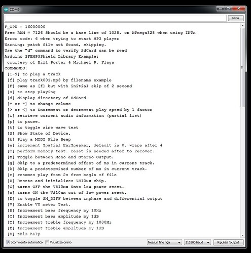

Il caricamento del codice e il suo funzionamento sembrano OK in quanto riesco a vedere tramite Serial Monitor, il menu che è il seguente:
Eseguendo il comando 1, avvio la riproduzione del primo brano e correttamente il S.M. mi risponde con il Tag del brano corrispondente:
